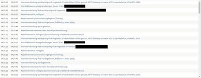

Hi seit einiger Zeit schwankt meine Verbindung extrem und es kommt am Tag zu mehreren Totalausfällen wo die Fritz Box sich komplett neu verbindet. Ich habe einen 1000Mbit Vertrag nur diese Leistung ist noch nie wirklich angekommen. Seit 3 Monaten ca schwankt der Upload zwischen 0.2 und 6 Mbit was auch nicht normal ist. Es ist aufjedenfall nciht möglich mit dem Internet ordentlich zu Arbeiten. Habe schon die Multimediadose gewechselt, das Kabel zur Dose gewechselt, das LAN Kabel gewechselt alles erfolglos. Da ich vorhin leider die Fritzbox abgeschaltet und neu verbunden habe kann ich gerade keine aktuellen Ereignisse posten. Aber Gestern hab ich geschaut da hat die Fritz Box im 10-15 Minutentakt das Signal verloren. Hoffe mir kann jemand weiterhelfen und evtl sagen woran das liegen kann.

Edit: Während ich hier den Beitrag verfasst habe und auf eine Antwort gewartet habe ist es direkt wieder passiert hier noch ein Screenshot von der Fritzbox

Ich hab jetzt noch ein bisschen gewartet und hänge unten nochmal einen Screenshot an. Wenn es gut läuft kann ich am Tag 2 Stunden normal surfen ansonsten hab ich auch ständig Einbrüche beim Download. Die 1000Mbit hab ich sowieso noch nie erreicht und er schwankt sehr stark zwischen 20 und 600. Ich weiss nicht was man da noch machen kann aber ich zahle ja quasi für etwas was ich nicht bekomme.

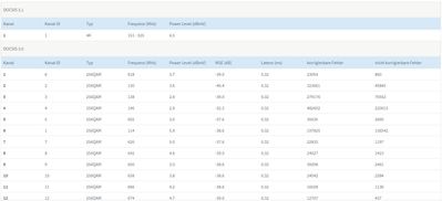

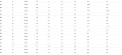

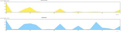

Hier noch einige Screenshots meiner fritzbox einstellungen vielleicht wird jemand schlau daraus 1.JPG2.JPG3.JPG4.JPGss.JPG

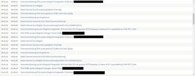

Also ich hab jetzt mal screenshots von der letzten nacht bis heute. Ich zahle 70€ im Monat dafür das nichts funktioniert. Das Problem besteht seit ca 4 Monaten und es hat sich bis heute nichts geändert.

die Schwankungen und Trennungen können vom Signal kommen und sind dann eher Ergebnisse.
Wie ist das Signal, wenn Du die FritzBox kurz vom Strom trennst? Sende dazu bitte ein Screenshot hier im Thread.

die pegel auf den Upstreams sind viel zu hoch.
