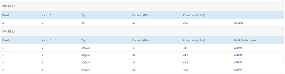

  • Der Upload bricht immer weg beim Streamen auf Twitch z.b. einer der Uploadkanäle ändert immer seinen Typ von 64QAM auf 32QAM

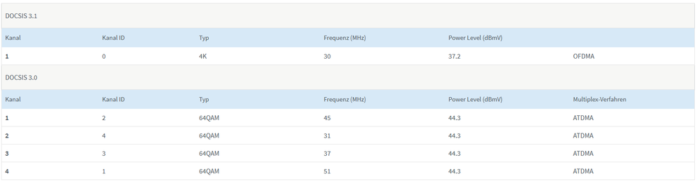

Download ist bis jetzt nicht betroffen, aber es ist schon nervig, wenn dauernd der Upload wegbricht und Remote funktioniert leider so auch nur bedingt. Habe schon viel versucht z.b. Resetten, alle Geräte getrennt vom Router, Sachen neu aufgesetzt. Ich bin mit meinem Latein am Ende.

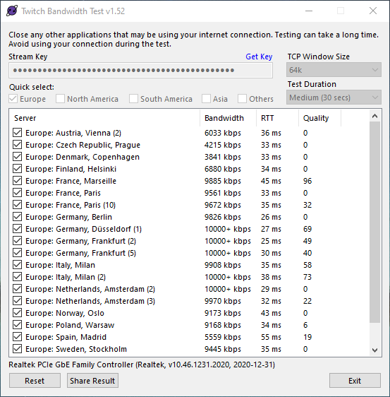

Noch etwas mehr Infos, TwitchTest nach 30sec und 60sec (Quality ist die stabilität), Tests habe ich direkt nacheinander gemacht.

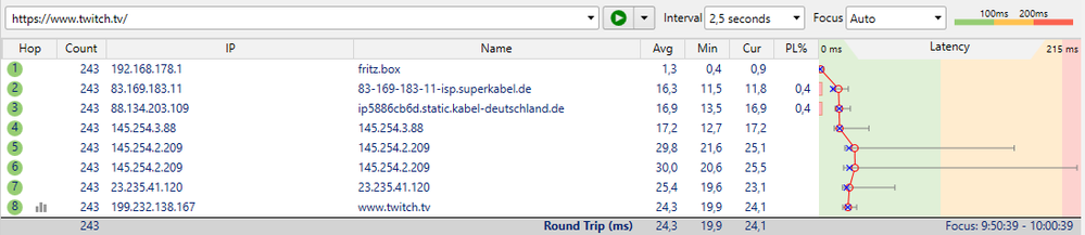

was heißt, der Upload bricht weg? Kannst Du dann nicht mehr streamen? Ist nur Twitch betroffen? Welche Uploadgeschwindigkeit erreichst Du? Wurde Dein Anschluss schon durch die Störungshotline überprüft? Führe bitte über LAN Pingplottermessungen zu Twitch durch und sende hier das Ergebnis. Stelle dabei als Intervall 2,5 Sekunden ein.

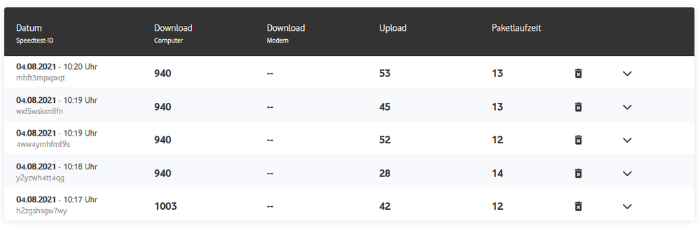

Ich habe mal den Speedtest von Vodafone mehrfach gemacht und kann nur anhand der Momentaufnahme sehen, dass es stark schwankt von 4 bis 54 aber beim Mittelwert kommt halt was anderes raus.

die Pingplottermessung ist in Ordnung und die laut Speedtests erreichte Bandbreite sollte für's Streamen ausreichen. Dann warten wir mal ab, was die Prüfung der Leitung ergibt.

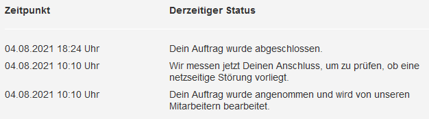

Hallo, da bin ich wieder. Das Ticket wurde gestern (04.08.21) um 18:24 geschlossen und es konnte nichts festgestellt werden. Ich habe währenddessen gestreamt und meine Viewer hatten ab und zu eine Diashow.
Ich könnte noch ein Video machen von der sprunghaften Anzeige beim Streamen oder ein Teil der Aufnahme rausschneiden.

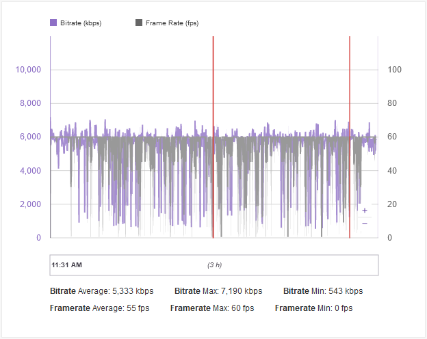

Ich habe ganz vergessen, dass es noch Twitch Inspector gibt und hier mal die Stabilität von 3h.
