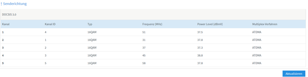

Ich wohne in MG/NRW und habe seit geraume Zeit schon Probleme mit meiner Upload-Geschwindkeit. Besonders fällt das auf, wenn ich versuche mein Onlinespiel auf einer der zahlreichen und bekannten Plattofrmen zu streamen. Das Geschrei bei uns im Hause über die Probleme ist groß und daher habe ich seit dem gestrigen Tage (26.01.2022) den PowerUpload gebucht, aber die somit zugesicherten 50MBit sind alles andere als realitisch, auch nicht annähernd. Aktuell kann ich eine Upload-Rate von maximal 7 MBit vorweisen. Mein privater Fritz-Router mit der aktuellsten Firmware liefert mir die folgende Informationen über die Senderichtung.Upload_20220127_122450.png
Kann mir jemand bei diesem technischen Problem helfen?

Hallo WinkerMG,
erzähl uns hier in Deinem Beitrag bitte vorab noch, was bereits alles unternommen wurde von Dir und uns um das Problem zu beheben.
Danach kannst Du mir gerne Deine Daten per PN schicken. Ich schaue nach, was da los ist.
