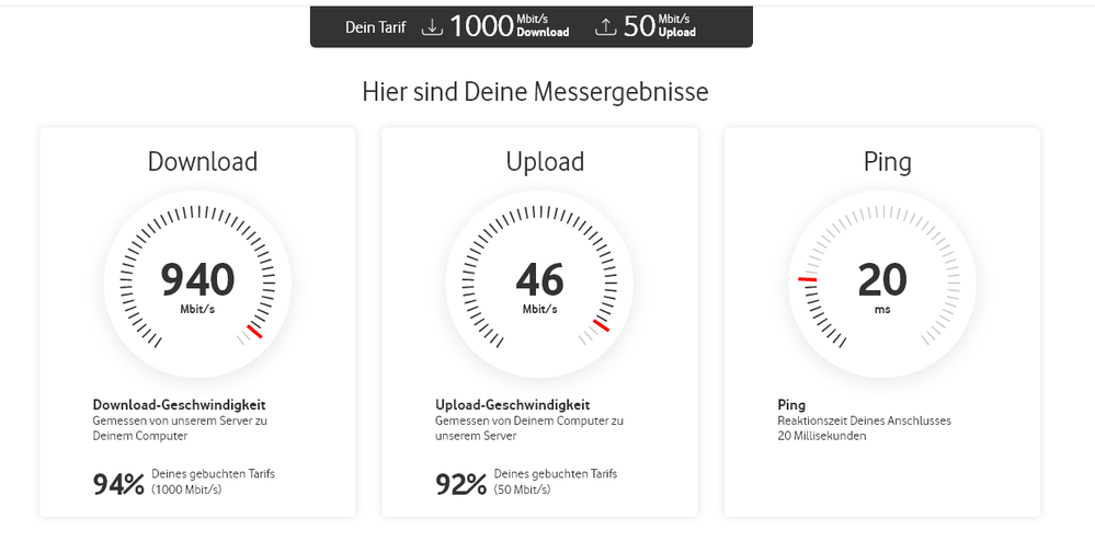

SM-DE
Das sieht jetzt gut aus, muss nur so bleiben 😉

SM-DE
ja, kann zugemacht werden.
Upload ist stabil, wir haben durchweg 64QAM und Telefonie macht keine Probleme mehr.
Es gibt bei den Downloadfrequenzen noch etliche nicht korrigierbare Fehler, aber ich kann keine Beeinträchtigung feststellen.
