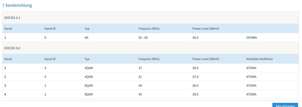

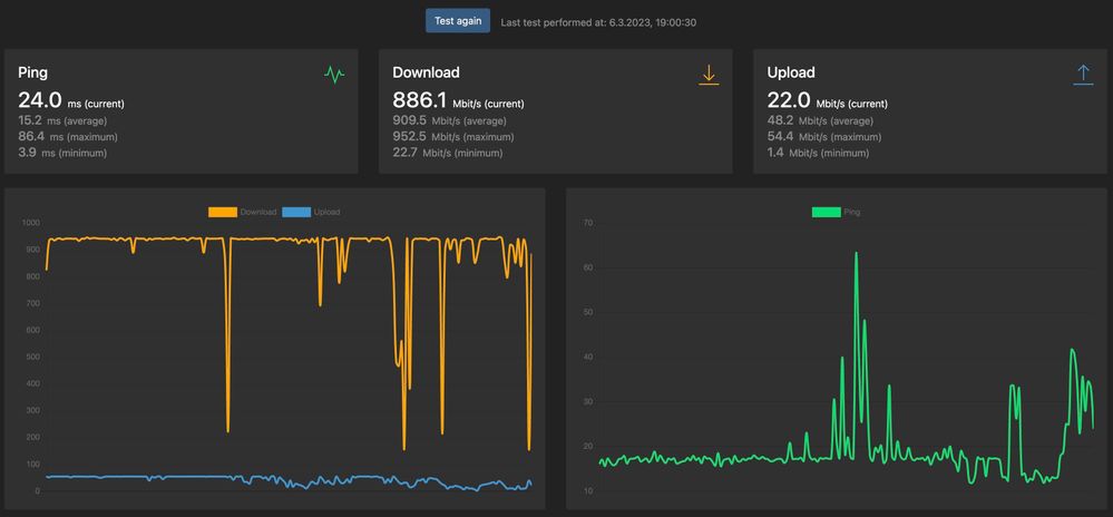

  • Welcher Fehler tritt auf? (Geschwindigkeit zu gering; Packetloss) Schicke dazu auch Screenshots von Speedtests (mit Datum und Uhrzeit) und Tracerts/ Pingplotter-Messungen bei Packetloss oder Ping-Problemen Upload ungenügend, bricht ein. Ping-Zeit hoch. Echtzeitdienste zeitweise eingeschränkt. Uplooad Kanäle auf 8QAM bzw 4QAM gefallen (vorher 64QAM).
    Screenshots siehe unten.

  • Lade dazu noch einen Screenshot von den Signalwerten hoch. Diese findest Du in der Benutzeroberfläche Deines Kabelrouters über 192.168.0.1 bzw. über 192.168.178.1 bei der Fritzbox. siehe unten

melde eine Störung, du hast nen Rückwegstörer, bis der aber gefunden ist, können Wochen rumgehn!
Also geduld, geduld!

Hach jaaa ... über die Hotline gemeldet. - mit "Rückwegstörer" können die natürlich nichts anfangen. "Machen Sie mal einen Speedtest ...." blablaba. Ich glaube erhlicherweise da passiert nix. Vermutlich wird es nicht mal intern gemeldet.
Tatsächlich gute Nachrichten, siehe Screenshots. Ich habe zwar nichts von VF gehört, aber seit heute Nacht sind Upload und Kanalwerte wieder "normal".
