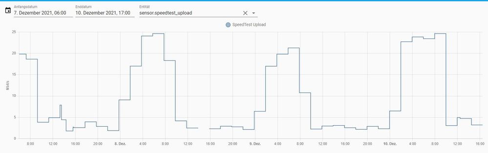

Hallo, ich habe seit ca. 1 Woche meist immer Tagsüber massiven dip der Upload Werte. Auch der Download ist dann teilweise reduziert.
Vermute das hat etwas mit der Last im Netz insgesamt zu tun, da mein Nachbar die gleichen Probleme hat.

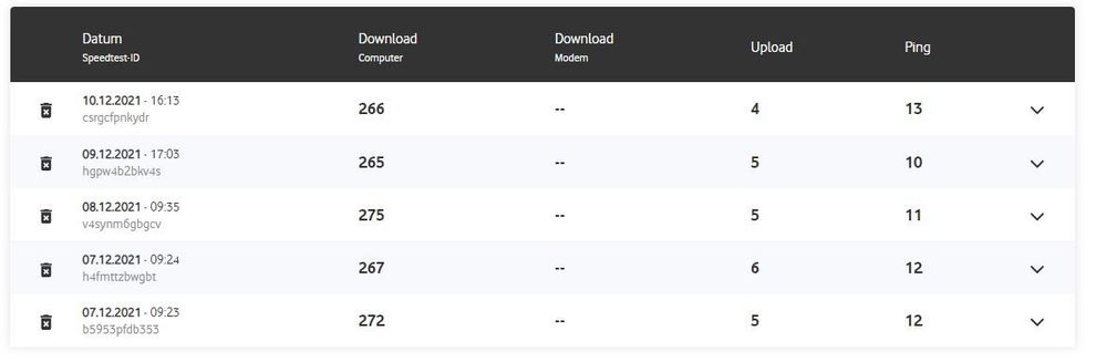

  • Welcher Fehler tritt auf? (Geschwindigkeit zu gering; Packetloss) Schick dazu auch Screenshots von Speedtests (mit Datum und Uhrzeit) und Tracerts/ Pingplotter-Messungen bei Packetloss oder Ping-Problemen Uploadgeschwindigkeit zu gering

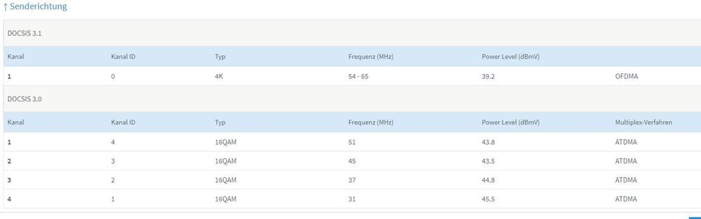

Vodafone SpeedtestFritzBox Kabel InformationenSpeedtest Upload
