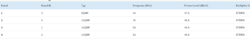

an meinem Anschluss gibt es seit nun bereits seit >2 Monaten Probleme mit dem Upload. Der Upload ist nun kaum mehr schneller als 5 Mbit und schwankt dazu auch stark. In der Fritz Box ist zu erkennen, dass die Modulation auf allen Kanälen dauernd hin und her schwankt.

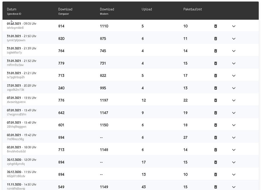

  • Welcher Fehler tritt auf? (Geschwindigkeit zu gering; Packetloss) Schick dazu auch Screenshots von Speedtests (mit Datum und Uhrzeit) und Tracerts/ Pingplotter-Messungen bei Packetloss oder Ping-Problemen --> Upload viel zu gering (<5Mbit). Modulation ändert sich dauernd

  • Beginn und Zeitraum der Störung (z.B: seit Anfang April; nur am Abend) --> Seit Mitte November:

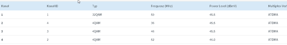

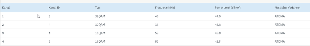

Folgende Screenshots sind über einen Zeitraum von 30 Minuten aufgenommen. Man sieht die Schwankungen zwischen 64QAM und 16QAM
2021-02-01 08_25_57-FRITZ!Box 6660 Cable.png2021-02-01 08_50_24-FRITZ!Box 6660 Cable.png2021-02-01 08_53_41-FRITZ!Box 6660 Cable.png

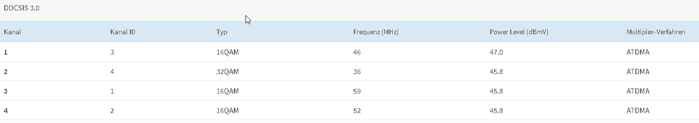

Und es wird noch schlechter...
Nachricht enthält ein Bild
ologa
Und jetzt wieder alles auf 64QAM, wobei die Uploadgeschwindigkeit gleichbleibend schlecht bleibt:

Sieht nach wie vor nicht gut aus:
