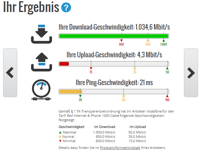

Ich habe seit etwa einer Woche einen sehr geringen Upload (vor einer Woche etwa 12 MBit/s jetzt nur noch etwa 4 MBit/s).
Der Download sieht ganz gut aus.

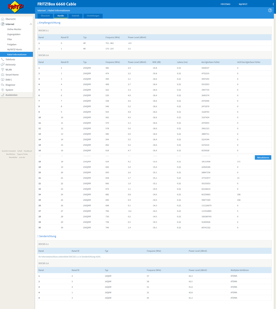

  • Lade dazu noch einen Screenshot von den Signalwerten hoch:

Und diverse Speedtests hier mit dem Laptop im WLAN direkt neben der Box (1,5 Meter weg):
2021-12-19 17.23.06 www.google.com 51ee5ac9569f.png2021-12-19 17.23.22 speedtest.vodafone.de d28c6ef972a0.png2021-12-19 17.25.41 www.speedtest.net c682c83bf9ad.png2021-12-19 17.26.29 www.wieistmeineip.de eeff47ee7531.png
Habe an dem Laptop leider kein richtiges Gigabit LAN (nur ein USB Adapter, der erreicht den Durchsatz nicht), aber im Upload wird es damit nicht auch nicht besser. Aber wenn das WLAN im Downstream 1 GBit/s erreicht sollte wohl im Upstream 50 MBit/s locker drin sein.

So hier mal die Aufzeichnung über einen Tag mit einem Speedtest alle 15 Minuten. Ist über WLAN deswegen traue ich den Download-Zahlen noch nicht so ganz. Ein Adapter für Gigabit LAN für meinen Laptop ist bestellt.
In so fern muss ich meine Aussage korrigieren, zwischen 1:30 und 8 Uhr habe ich vollen Upload, ab 16:15 fällt es dann unter 10 MBit/s.
Interessant ist auch der Ping-Jitter (Balken im Ping-Diagramm), der in der Nacht extrem klein ausfällt und mit fallender Upload-Rate dann auch entsprechend ansteigt.

So ich habe einen alten Laptop reaktivieren können, der auch einen Gigabit LAN Anschluss hat, und habe damit meine Messreihe wieder aufgesetzt. Hier die Ergebnisse soweit - alle 10 Minuten ein Speedtest:
Deutlich sichtbar: morgens, so gegen 6-7 Uhr fängt der Upload an einzuknicken und erst spät abends (23 Uhr oder später) wird wieder der optimale Bereich erreicht. Download passt.
Der Rechner ist jetzt nicht isoliert im Netz, aber es sind keine Anwendungen am Laufen, die große Datenmengen hochladen.
Hier aktualisiert:
Es bleibt doch ein sehr zyklisches Bild.

Auch an den Pegeln und Modulationen der FritzBox hat sich noch nichts geändert:
Es wird nicht besser, aber vor dem 10.1. erwarte ich bei uns in der Region auch groß keine Bearbeitung. Mal sehen was sich nächste Woche dann so tut mit dem Ticket.

Laut dem Ticket vom 28.12.2021 bist Du von einer Auslastung im Upload betroffen. Um diese nachhaltig zu beheben, führen wir einen Node Split durch. Dabei handelt es sich um einen komplizierten Eingriff, wo durchaus auch der Tiefbau erforderlich wird. Dafür benötigen wir eine gute Planung und viele Genehmigungen.
Leider ist mir für Deine Region noch kein Termin ersichtlich. Verlegener Smiley
