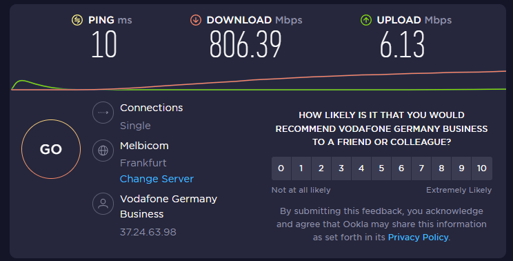

Dort das gleiche Problem. Die meisten Speedtest zeigen allerdings Werte um die 30MBit/s an. Wenn man genau hinschaut ist der Upload erst auch schnell und bricht dann stark ein. Beim Vodafone Speedtest sieht man es extrem und er zeigt als Ergebniss dann trotzdem den hohen Wert an....

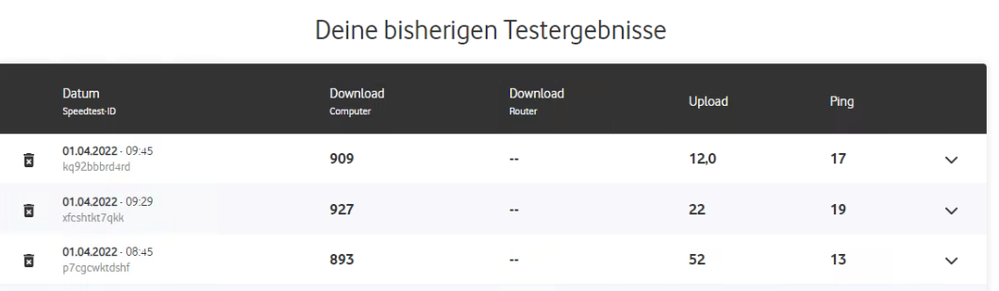

Ich hab mal meine Modemwerte angehängt und zwei Screenshots von Speedtests.
Beim ersten Test sieht man sehr gut wie die Linie für den Upload erst hoch ist und dann absinkt.
Beim zweiten sieht man die Werte einmal bei Multi-Verbindungen und einmal bei Single-Verbindungen. Bei letzteren ist es total mies und das ist auchdas was man am Client beim Hochladen, z.B. einer Datei, merkt.

Leider hat das nichts an den Uploadgeschwindigkeiten geändert. Sie sind immer noch sehr stark schwankend und ich komme bei einer Einzel-Verbindung seltens überhaupt auf 10Mbit.Bild 2022-04-01 09 45 25.pngBild 2022-04-01 09 46 30.png
