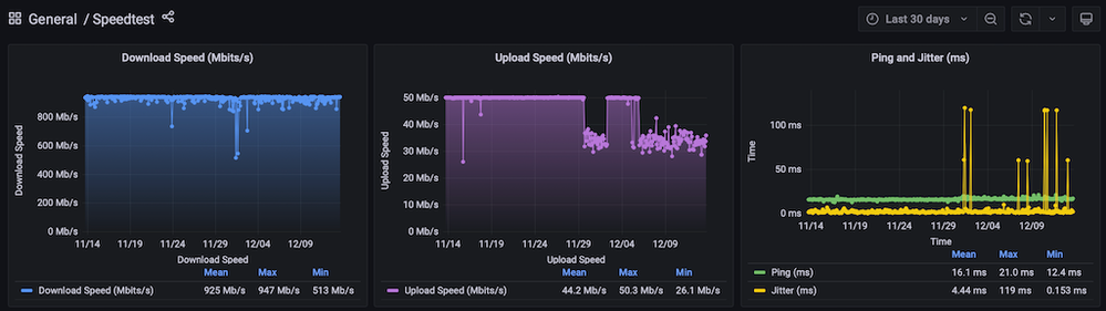

Mein Upload läuft gerade nur auf ca. 64%. Anbei die üblichen Daten und Screenshots.
Für die Langzeitmessung benutze ich einen Raspi4 via LAN angeschlossen. Lässt sich aber jederzeit mit jeden Speedtest (Vodafone, Ookla) reproduzieren, in jeden Gerät.

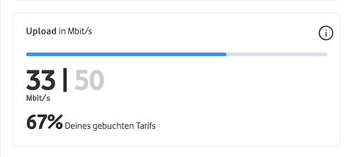

Welcher Fehler tritt auf? Upload auf ca. 32 Mbps runtergefallen seit Tage.
Wie ist Dein Endgerät mit dem Modem verbunden?: LAN
Beginn und Zeitraum der Störung: zwischen 29.11 14:00 - 02.12 06:00 und ab 05.12 21:00 dauerhaft.

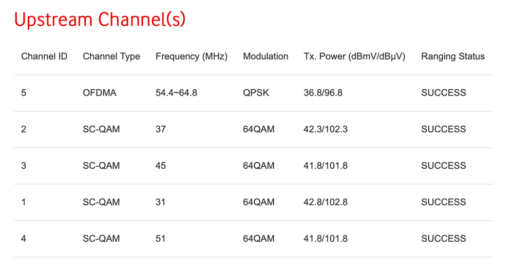

Bei dir gibt es Probleme mit dem DOCSIS 3.1 US-Kanal.

Danke. Erkennst Du das von den Werten in Screenshot?
am 13.12.2022 20:12
Der DOCSIS 3.1 läuft nur auf QPSK.

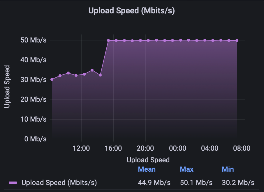

Ich habe mein Fall via Telefon gemeldet. ca. 2 Std später wurde mein problem behoben. Hier sieht man sehr stabile Werte seit den Fix.

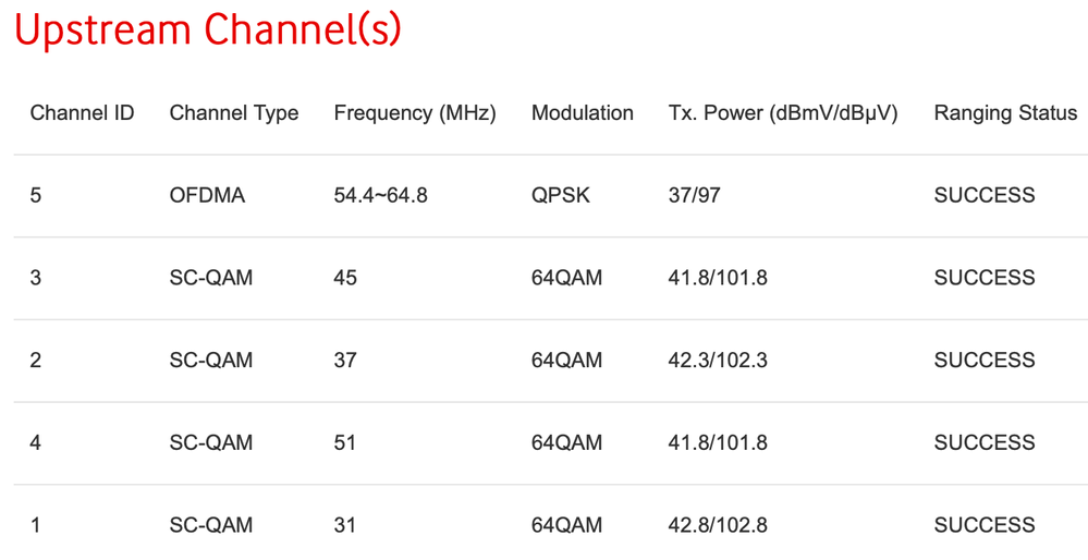

Aber mein Router zeigt immer noch dieses QPSK bei Upstream. Ich habe ein paar alte Beiträge von mir, und es war immer QPSK ![]()
Was sollte es dann da sein und warum es jetzt funktioniert?
