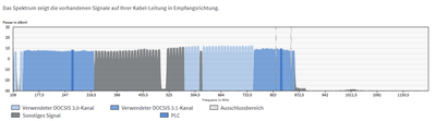

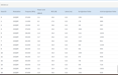

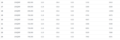

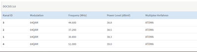

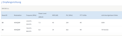

ich habe einen GigaZuhause 1000 Kabel Vertrag mit 50MBit Upload. Leider ist der Upload sehr schwankend, mal 12, aber auch mal 50 MBit. Das ist im Homeoffice sehr ärgerlich. Auch habe ich in meiner Fritz-Box eine riesige Anzahl von nicht korrigierbaren Fehlern: 689824825 in 3 Tagen, aber nur auf dem DOCSIS 3.1 Kanal 34, der andere DOCSIS 3.1 Kanal hat keine Probleme.
Ich hab schon mehrmals Tickets erstellt, aber immer ohne Erfolg. Diese wurden geschlossen mit der Begründung Störung wurde behoben. Leider stimmt das absolut nicht.
Ich habe auch alle LAN-Verbindung getrennt, WLAN ausgeschaltt, Powerline unterbrochen, Netzwerkkabel getauscht und gemessen,  leider keine Änderung.
Hat jemand eine Idee?

OliverP69
Gerne hier:
