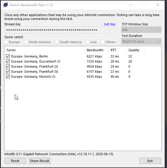

Hallo zusammen,
mein Problem besteht seit einigen Monaten und ich habe schon etliche Male mit dem technischen Support von Vodafone telefoniert und hatte Techniker vor Ort... Nichts konnte das Problem beheben. Laut dem Techniker sind in der Messung des Rückkanals Einbrüche zu sehen, welche aber laut Vodafone im Toleranz-Bereich sind.
Der Techniker (letzter Termin 14. April) hat beim letzten Termin die Frequenzen des Hausverstärkers geändert, welches zumindest kurz eine Besserung im Download gebracht hatte.

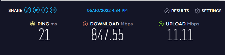

Neben dem Speedtests kommt noch dazu das ein Streamen auf Twitch.tv unmöglich ist, da es zu ernomenen "Frame drops" kommt. Der Speedtest zeig zwar meist immer um die 25 Mbit/s (was trotzdem unter den Vertragswerten ist) an, aber das sollte zum Streamen (benötigt um die 6 Mbit/s Upload) reichen. Im Anhang ist auch in Bild vom Twitch Bandwith Test. Dieser zeigt genau das gleiche Problem wie beim Streaming. Die Upload-Geschwindigkeit ist nicht ausreichend bzw. es kommt zu ernormen Paketverlusten / Frame-Drops.
Ich bin es leid immer wieder vom Techniker vertröstet zu werden, dass laut Vodafone alles Ordnung ist und er im Satz zuvor sagt er sieht eine Störung.

  • Welcher Fehler tritt auf? (Geschwindigkeit zu gering; Packetloss) Schicke dazu auch Screenshots von Speedtests (mit Datum und Uhrzeit) und Tracerts/ Pingplotter-Messungen bei Packetloss oder Ping-Problemen
    • Zu geringe Download- & Upload-Geschwindigkeit (besonders der Upload)
    • Instabiler Upload zu Twitch, was das Streaming ist unmöglich macht
    • LAN
    • Chrome
    • Windows 10
    • In den Abendstunden meist Downloadgeschwindigkeit unter 600 Mbit/s
    • Upload schwankt ab Mittag und in den Abendstunden (ab 19 Uhr) <25 Mbit/s (siehe Speedtest)

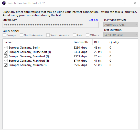

Twitch Bandwidth Test (Upload Test  zu Twtich.tv)

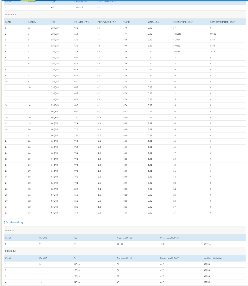

Wahrscheinlich hat dein OFDMA einen "Bäcker" und bezieht sich nicht nur auf Twitch.
Prüfe bitte ob das Koakabel fest am Router/MMD sitzt.
Verbindungsabrüche/Pingspikes haben meist als Ursache einen gestörten Upload.

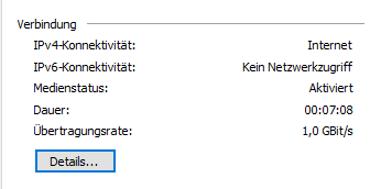

habe am Client die IPv6 deaktiviert und einen Speedtest nur mit IPv4 durchgeführt.
Das Ergebnis ist ähnlich schlecht.
Auch schwanken einige Upstream Frequenzen kurzzeitig zwischen 16QAM und 4QAM:
Aufnahme von 29.05.22 - 18:27 Uhr
Edit Twitch Bandwidth Upload Test nur mit IPv4:
