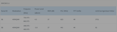

Kurtler
Da deine QAM Werte der US-Kanäle weit unter den normalen 64QAM liegen. 4QAM zeigt schon, dass es sich um einen starken Störer handelt. Gibt dann nur noch QPSK, aber dann geht gar nichts mehr.

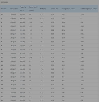

alle Kanäle aus der Fritte posten!
Der glubb is a Depp
Bildschirmfoto 2023-09-18 um 19.24.43.pngBildschirmfoto 2023-09-18 um 19.24.52.pngBildschirmfoto 2023-09-18 um 19.25.00.png
Bitte mal schauen. DL Gerade bei 800Mbps, aber Upload bei <2 😞

Bei dir liegt ein Rückwegstörer vor. Melde das mal der Hotline.
