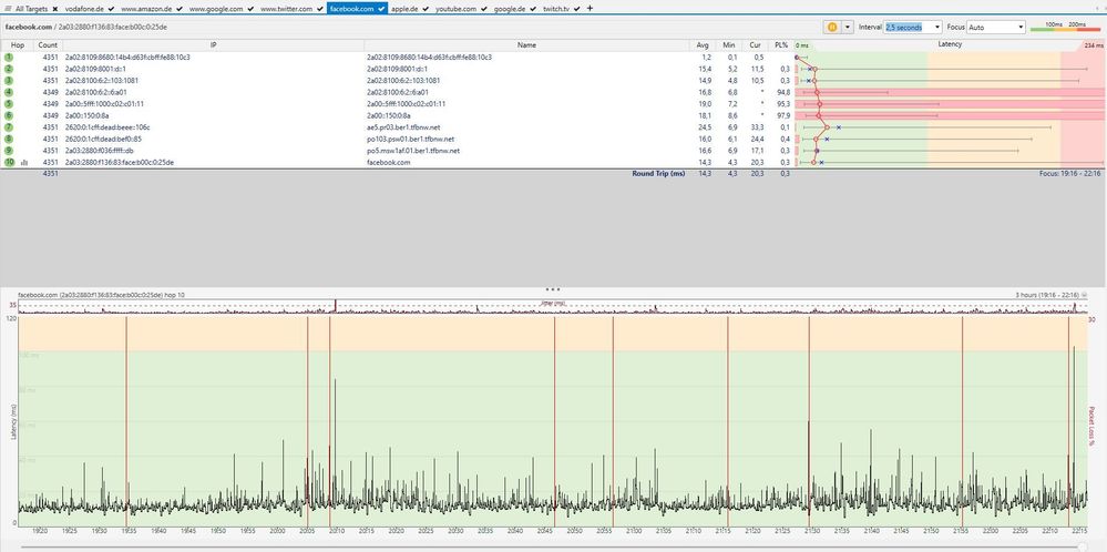

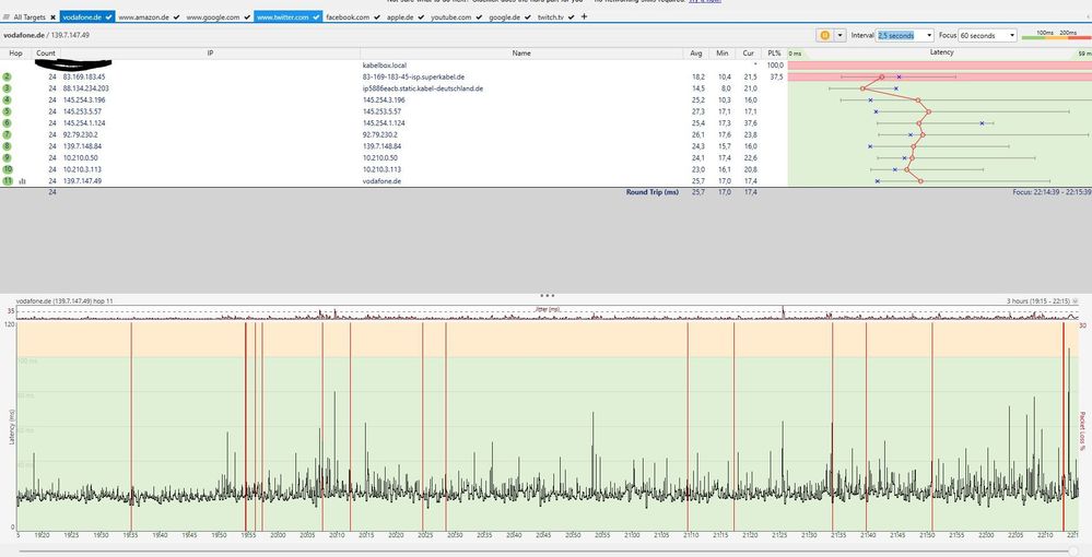

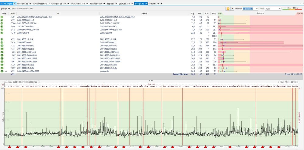

anbei die Screenshots von heute Abend. Zeitraum 12.10.21 von 19:10 Uhr bis 22:10 Uhr. Internet zwischen durch auch wieder mal für paar Sekunden komplett ausgefallen.
Wie können wir nun als nächstes vorgehen? Vertragswechsel? Downgrade auf die 500er Leitung testweise? Oder könnt Ihr etwas vor Ort oder aus der Ferne korrigieren/reparieren lassen?Amazon Dienstagg.JPGFacebook Dienstagg.JPGGoogle Dienstagg.JPGVodafone Dienstagg.JPGTwitch Inspector Dienstag.JPG
