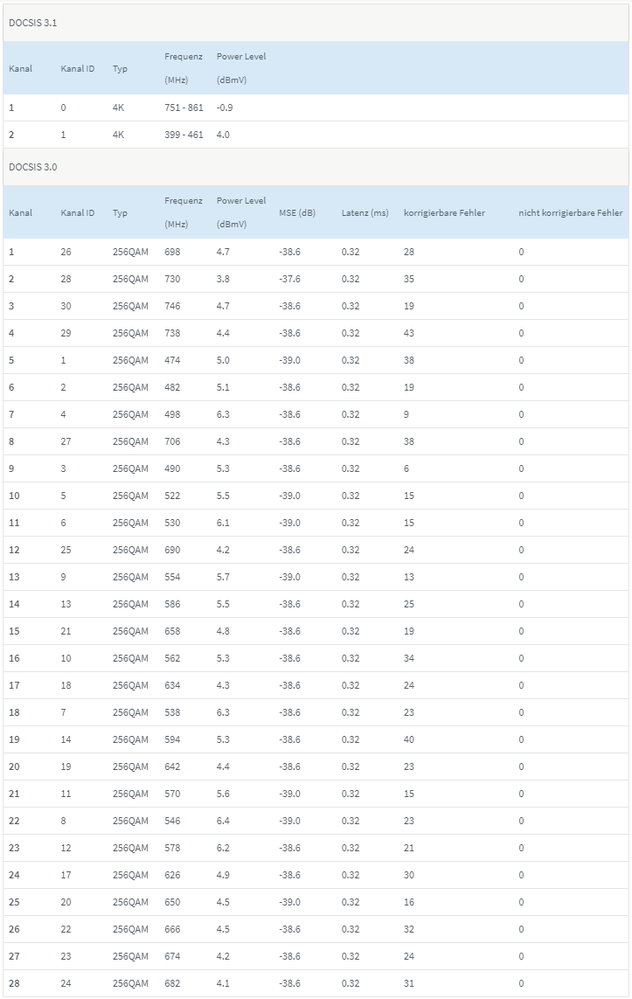

Hier die Signalwerte: Upload / Download
Was mir gerade noch eingefallen ist, was eventuell wichtig sein könnte: Ich habe kein ds-lite sondern richtiges dualstack mit statischer ipv4 + ipv6.
Also an den Signalwerten liegt es nicht, dass dein Upload langsam ist.
Muss sich mal ein Mod genauer anschauen.
Gruß Kurt
