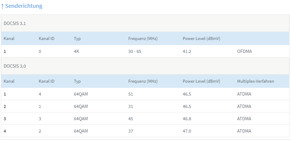

Dann poste mal ein Screenshot der Signalwerte der Box. Diese findest du unter Internet - Kabel Informationen - Kanäle.

Hier die Signalwerte: Upload / Download

Also an den Signalwerten liegt es nicht, dass dein Upload langsam ist.
Muss sich mal ein Mod genauer anschauen.
