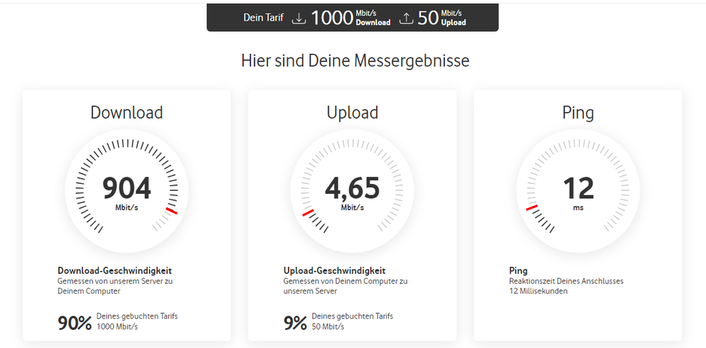

seit Wochen ist nun schon meine Upload Geschwindigkeit viel zu gering,
Habe auch den Router schon mehrfach vom Strom genommen und mindestens 3 Minuten gewartet, jedoch ohne Erfolg.

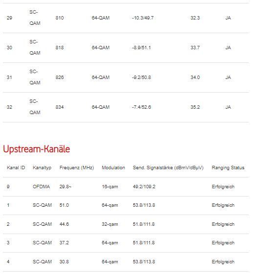

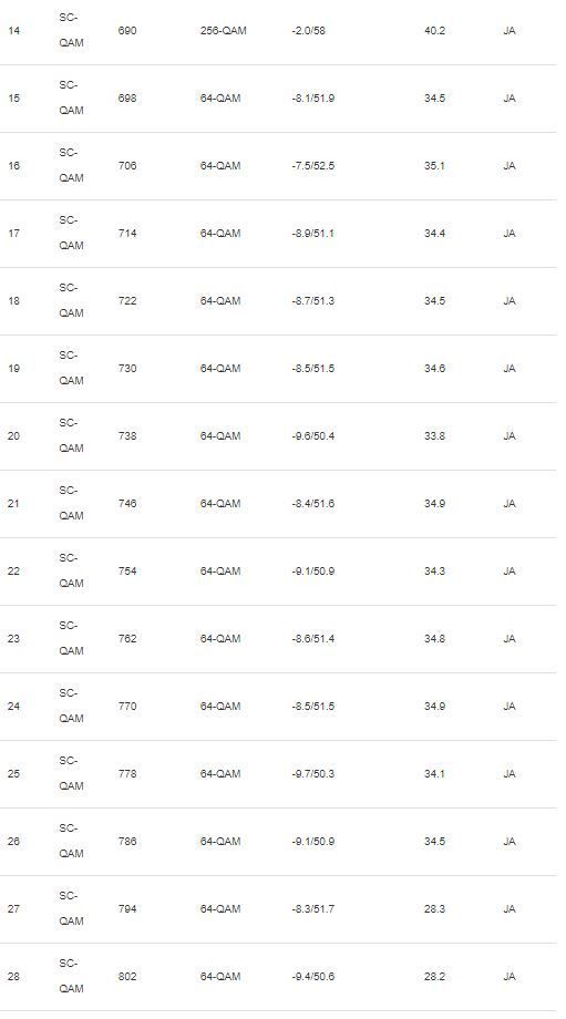

Signalpegel posten alle 32 Kanäle als Screen
Der glubb is a Depp
Hier bitte, ich hoffe das ist das richtige.
die Sendepegel sind viel zu hoch 53 , normal sind 44, ruf die Hotline an, Modemwerte total aus der Toleranz, da muss ein Techniker kommen der den Anschluß neu einpegelt!
https://www.vodafonekabelforum.de/download/file.php?id=2563&mode=view
