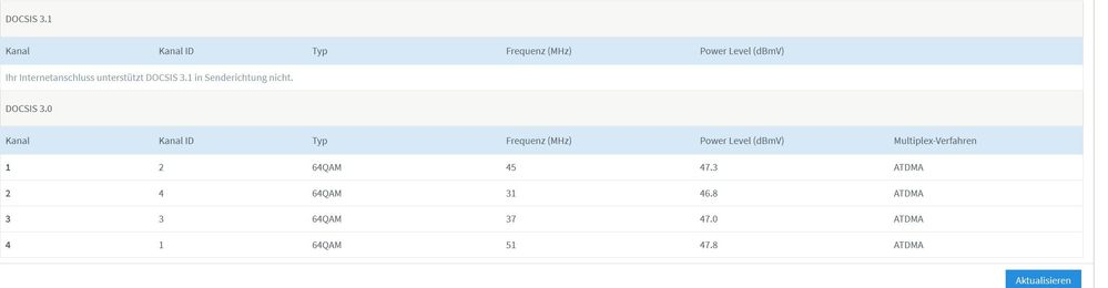

Ist es eigentlich normal ein 1gb vertrag zuhaben ohne Docsis 3.1 in senderichtung?
CMTS-Hersteller: unbekannt
Nehme mal an der der upload/paketverlust dafür schuld trägt das es dann lagt/zeitverzögert bei mir ankommt.
Da die FB jetzt noch getauscht wurde  ist die senderichtung noch mein letzter strohhalm 🙂
vielleicht kann mir das jemand erläutert ob das normale werte/daten sind im upload? ohne docsis 3.1

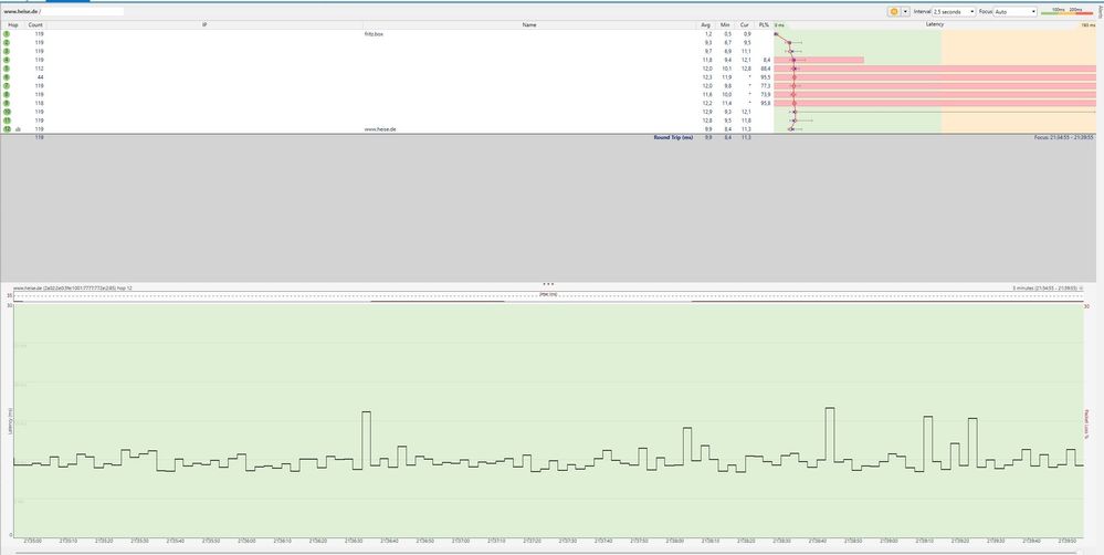

Pingplotter heise.de leider kann ich mit diesen diagram auch nicht soviel anfang nehme aber mal an das diese 5 roten strichte nicht sein sollten ja? 😄 un 80-90% PV

Hey Nexty,
ganz normal scheint das nicht zu sein. Hast Du mittlerweile schon was klären können. Wenn nicht, schau mal bitte in dem Beitrag vorbei, dort findest Du Kontaktmöglichkeiten.
