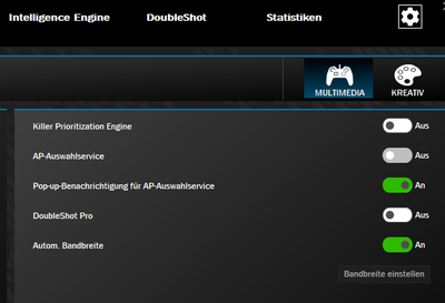

Hallo nochmal an alle,
absurder Fehler!
Wie im Bild zu sehen gibt es bei der Netzwerkkarte vom Alienware Rechner die Einstellung " Killer Prioritziation Engine" was eigentlich die Internetverbindung verbessern soll, dem ist aber leider nicht so! Schaltet man den Haken aus, bekomme ich meine Bandbreite.
LG
Marc Pohl
