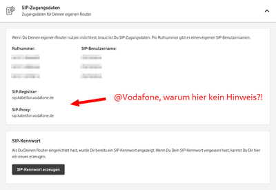

DNS war hier auch die Lösung. Aus welchem unerklärlichen Grund auch immer hat es bis vor wenige Tage funktioniert. Seit ca. Anfang Februar gab es immer wieder Verbindungsprobleme. Warum hier durch Vodafone so ein Change ohne Kundenhinweis durchgeführt wurde bleibt ein Rätsel. Im Webinterface wo die SIP Daten / Kennwort erstellt werden kann, gibt es keinen Hinweis darauf das die VF DNS Server genutzt werden müssen.
Hier sieht man die falsche Auflösung (Cloudflare DNS):
nslookup sip.kabelfon.vodafone.de 1.1.1.1
Server:		1.1.1.1
Address:	1.1.1.1#53
Non-authoritative answer:
Address: 88.134.209.241
 Hier die korrekte Auflösung (Vodafone DNS Server):
nslookup sip.kabelfon.vodafone.de 88.134.229.100
Server:		88.134.229.100
Address:	88.134.229.100#53
Address: 178.13.17.134
Frage an das Vodafone Team:
