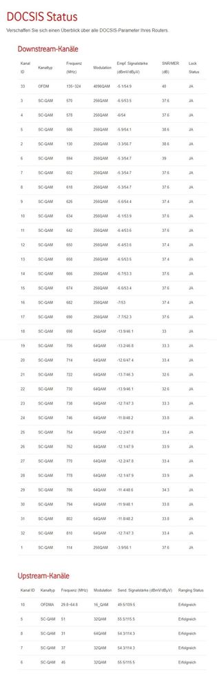

Das ist der aktuelle DOCSIS Status laut Vodafone Station
asdfWebaufnahme_5-6-2023_165314_192.168.127.1.jpegIch hoffe, die Leitung bleibt jetzt auch stabil bin aber jetzt erstmal zuversichtlich.
Den Techniker kannst du nochmal antanzen lassen - der Upstream ist nicht ordentlich eingepegelt und noch immer aus der Toleranz raus. Und selbst im Downstream sind die Werte grenzwertig gering...
