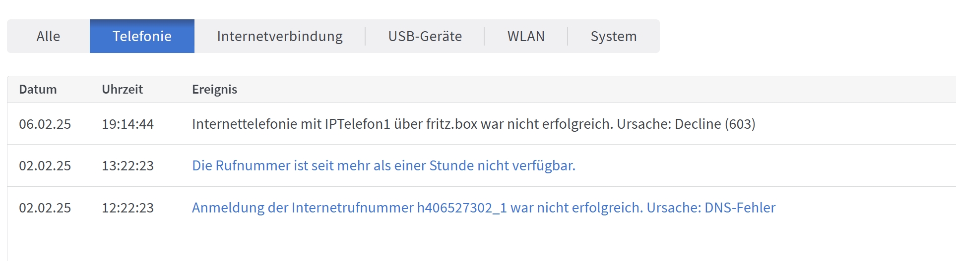

wir haben in Hessen einen Vodafone 1000er Kabelanschluss sowie eine eigene FritzBox 6660. Der Internetzugang funktioniert so weit, jedoch macht die Telefonie massive Probleme und ist de facto nicht nutzbar.
Fehlermeldung in der Fritzbox ist "Telefonie seit mehr als einer Stunde nicht oder nur eingeschränkt nutzbar.". Im Ereignisprotokoll der Fritzbox findet sich "Anmeldung der Internetrufnummer hxxxxxxxxx_1 war nicht erfolgreich. Ursache: DNS-Fehler". Nach Neustart der Fritzbox ist die Telefonie meist für eine gewissen Zeitpunkt wieder da.

spannenderweise funktioniert die Telefonie nun - nachdem ich im Feld "DTMF-Übertragung" von "Automatisch" auf "RTP oder Inband" umgestellt habe. Ich werde das mal weiter beobachten und schauen, ob die Telefonie stabil bleibt.
