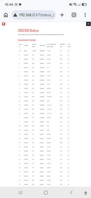

Bin in die Benutzeroberfläche gekommen, auf dosis getippt,  jede Menge zahlen, was ist normal, auf welche zahlen muss ich schauen?

Um sich die Signalwerte anzeigen zu lassen, gehst du wie folgt vor, Benutzeroberfläche öffnen > Oben rechts Status&Hilfe anklicken >
Danach links den Menüpunkt Docsis-Status öffnen, dort werden die Signalwerte angezeigt.
Gruß Kurt
und davon dann einfach Screenshots machen, aber bitte nicht vom Handy

Hallo Kurt, danke für die Antwort. Für mich als laien
Stellt sich die Frage was ist im Rahmen. Sind ja jede Menge zahle

Poste halt einfach mal einen Screenshot der Signalwerte.

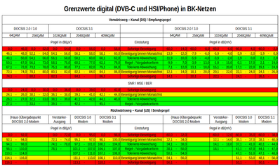

Hallo @aggi1949 ,
hier eine Tabelle mit den Werten.
Gruß Hermes1
