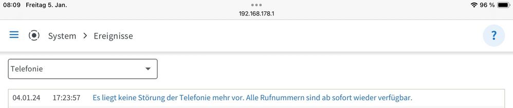

Guten Morgen Zusammen,
Seit gestern 17:23Uhr ist bei mir keine neue Störung etc. mehr aufgetreten. Telefon etc. funktioniert einwandfrei.
Das Telefonie Ergebnisprotokoll ist weiterhin sauber ohne weitere Fehlermeldungen. Hoffe nun, dass das nun auch mal länger als ein Tag anhält.
