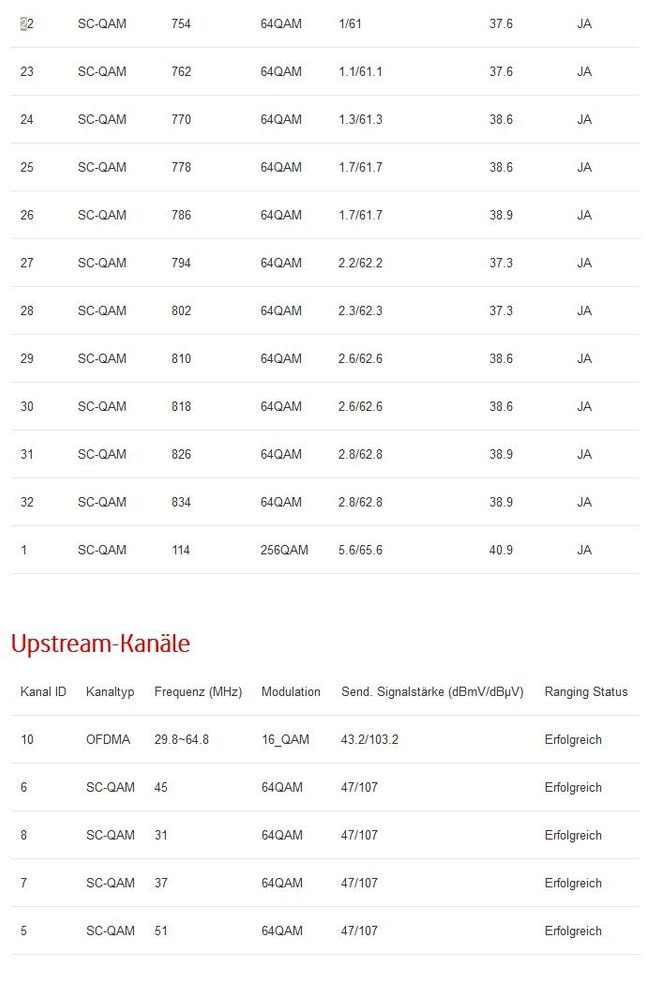

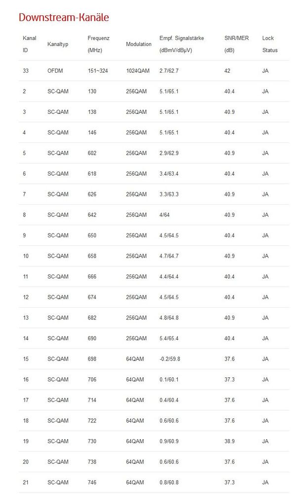

Moin,

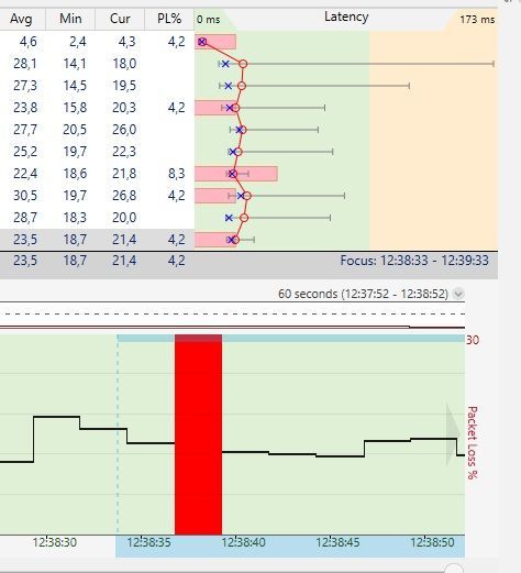

bereits seit 3 Monaten schlage ich mich mit andauerndem Packet Verlust schwankendem Ping und Download/Upload Werte. Dies äußert sich mit schlechter Sprachverbindung und lässt sich auch per Pingplotter rekonstruieren.
Anbei habe ich mal ein Paar Werte zu meinem Router gepackt vielleicht kann mir jemand sagen ob diese Werte gut oder schlecht sind. Laut einem PDF aus einem anderen Forum handelt es sich bei meinen Werten um stark abweichende, die vielleicht für meine Symptome verantwortlich sind.

Dein pingplotter Screenshot ist nicht Aussage kräftig. Du musst den komplette Messung mit den ipvs und hops mitteilen,  denn es kann auch paketloss im Netz außerhalb Vodafone auftreten. Dann kann man da nichts machen.
Also nochmal den pingplotter mitden hops und Ziel hop hier posten dann kann man weiter sehen.
Bin deine Werte  gerade nur kurz überflogen. Da passt alles bis auf den upload ofdm Kanal Nr 10. Mit qam 16 zu niedrig.
Was soll denn da stark abweichend sein?
Ich habe jetzt nochmal "mehr" Screenshot gemacht. Ist das so wie du meinst?Screenshot 2022-04-02 130630.jpg
Genau.  Aber am Ziel hop gibt es kein Paketverlust. Da ist alles inordnung
Okay ... hast du noch irgendeine Idee was ich versuchen kann ?
Du müsstest mal zu den Seiten ein pingplotter laufen lassen wo die Probleme auftreten.
Der eine ofdm Kanal mit qam16 ist auch halt nicht optimal.

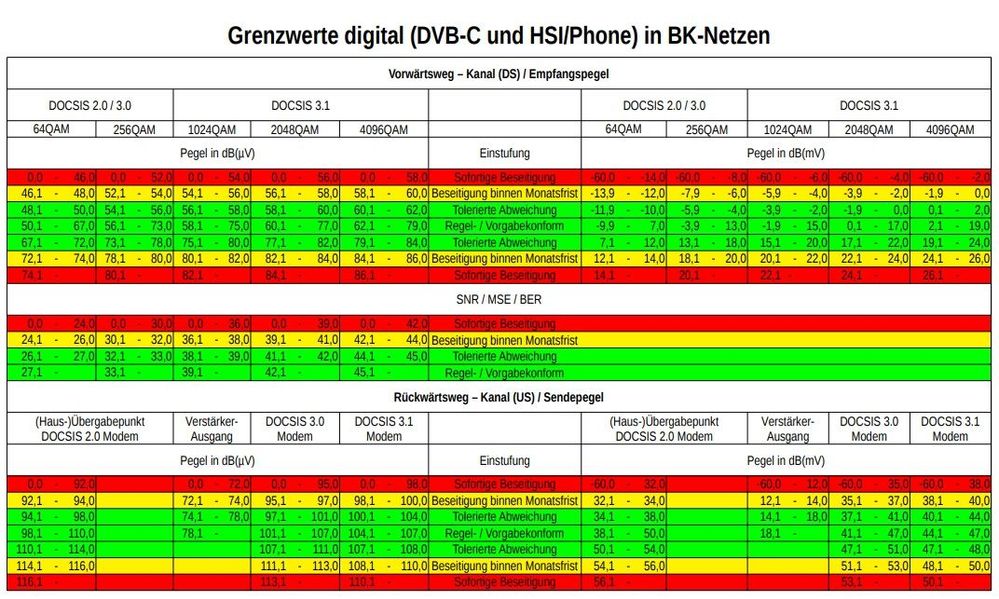

Ich habe mal die Tabelle eingefügt die mich zu der Annahme gebracht hat , das meine Werte stark abweichen.
Wie kann ich zum Beispiel eine Adresse beim benutzen von Teams, Discord oder eines Computerspiels plotten?Screenshot 2022-04-02 132645.jpg

Deine Tabelle nehme ich auch zu Grunde,  du interpretierst die nur falsch. Du musst die Werte von docsis 3.0 nehmen und nicht 3.1
Deine Werte werden zuerst in dbmv z. B 1 und dann in dbuv z. B 60 angezeigt.
Z. B Kanal 2
Modulation  256qam
Empfangstarke ist 5.1 dbmv und 65. 1 dbuv
In der Tabelle guckst du dann docsis 3.0 auf qam 256 bei dbmv.
Da siehst du nun grüne Werte  also Werte die inordnung sind von - 5.9 bis 18. Alles was nun in den Korridor zwischen minus 5.9 und plus 18  liegt, ist vollkommen in Ordnung.
Bei dbuv sieht du dann bei qam 265 die 54.1 bis 78dbuv sind grün..  Also inordnung.
Du hast da 65.1dbuv also perfekt...
Der Snr muss bei qam 256 bei über 32.1db liegen alles was größer als 32. 1 DB ist ist besser..
Danke für die Erklärung so konnte ich das jetzt auch selber nachvollziehen!
