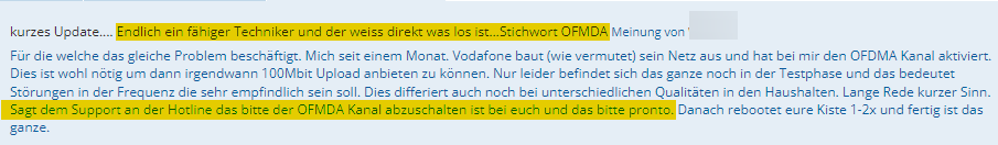

Ich habe im Rahmen meiner Recherchen herausgefunden, dass das Problemkind wohl der OFDMA-Kanal ist, der wohl sehr empfindlich ist. Der Tipp eines Betroffenen: Hotline anrufen und diesen Kanal für den eigenen Anschluss abschalten lassen.

Hier ein Erfahrungsbericht eines Kunden, bei dem dies scheinbar möglich war:chrome_Y60mAVac2T.png

Allerdings sind die Erfahrungsberichte, auf die ich mich beziehe ja gerade derart, dass bei einer unzureichenden Qualität des OFDMA-Kanals auch die neueren Versionen Probleme haben. Da auch das VF-eigene Gerät die OFDMA-Kanäle nicht synchronisiert bekommt, sehe ich zwar ein, dass das Update gemacht werden sollte, zweifle aber stark daran, dass es hilft, solange der Kanal nicht deaktiviert oder gefixt wird.
Wenn fixen möglich ist, wäre das natürlich langfristig die bessere Lösung. Umgehenden Erfolg würde aber m. E. das Abschalten des Kanals bringen.
