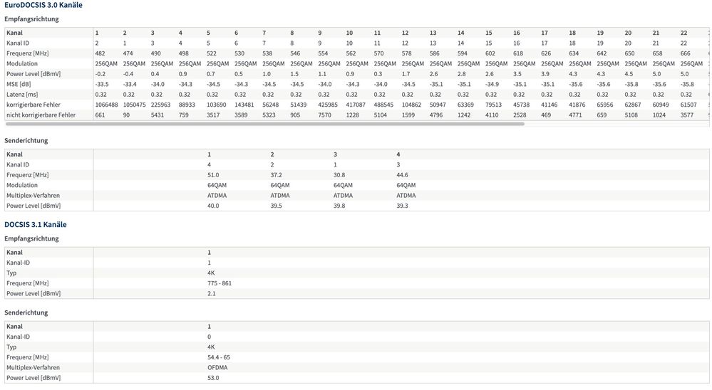

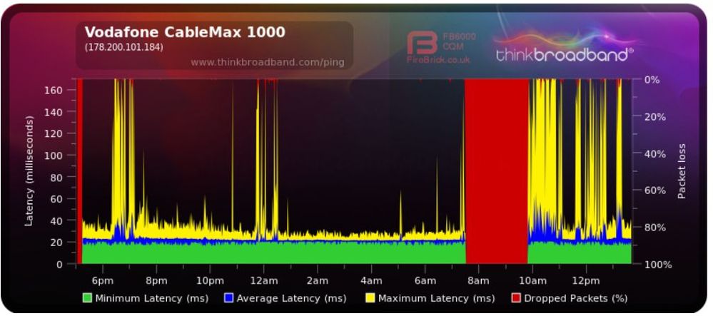

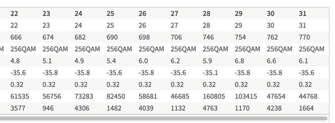

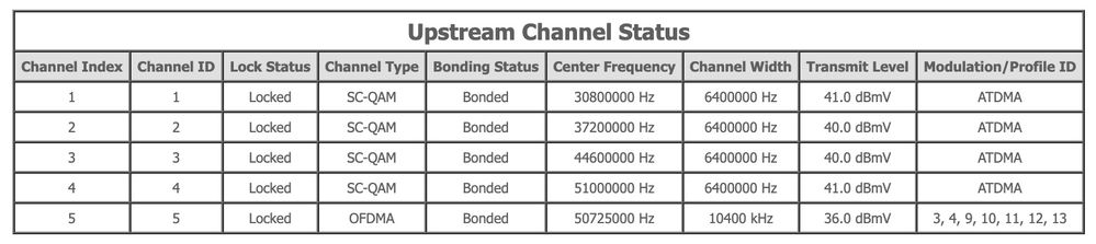

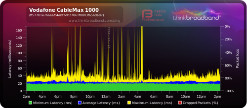

Nun ja. Seit dem Tausch hat sich nichts geändert. Statdessen sind die Latenzpeaks größer und die SNR der Kanäle (inklusive des OFDM Kanals) im Modem ist schlechter. Immerhin sind die uncorrectable Codewords im Modem verschwunden. Das ist ja schon mal was. Ich habe dafür mal die Screenshots des Modems angehängt und die Auswertung des Pingplotters von Thinkbroadband.

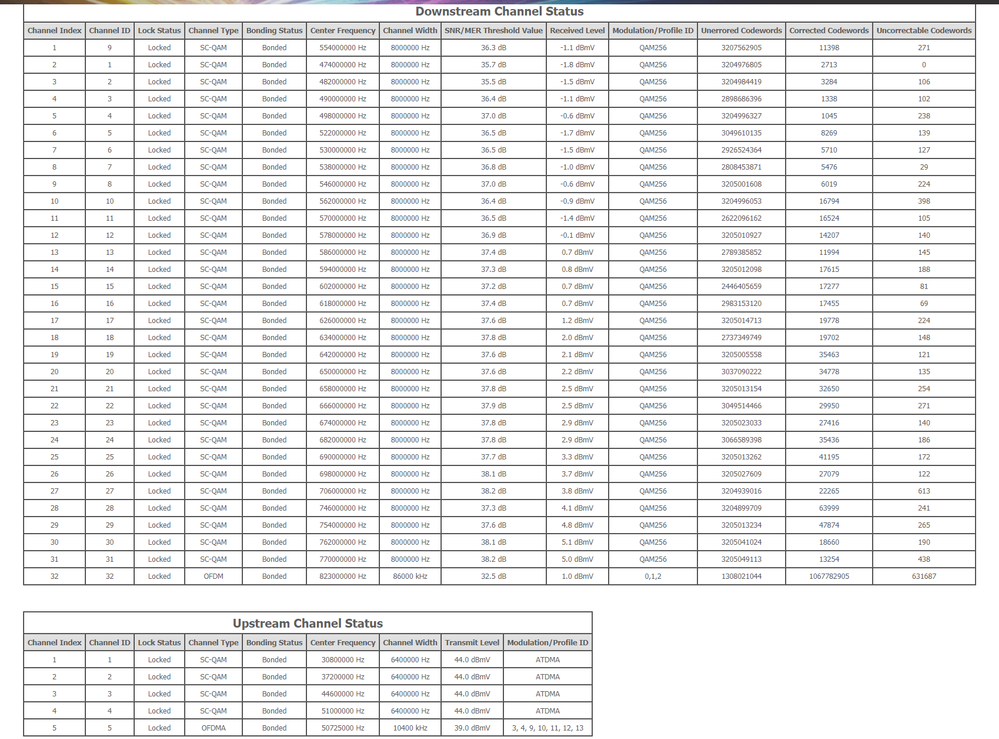

Und hier auch nochmal der Auszug aus dem Log des TC4400. Wie ich oben schon geschrieben habe... Wenn ich das Modem neu starte, z.B. weil mal wieder die Verbindung abgebrochen ist, braucht es mindestens 2 Versuche, um zu syncen.

Hier auch nochmal exemplarisch ein Log-Auszug aus dem Modem. So sieht das ganze dann aus. Man sieht deutlich, wie das Kabelmodem die Sendeleistung hochschraubt, bis es nicht mehr geht (Warnungen ganz am Ende des Logs) und dann die T3 und T4 Timeouts im Upstream folgen...
Das kann so echt nicht weitergehen. Wenn ich mir die anderen Kundenfeedbacks hier so durchlese, dann ist diese Symptomatik ja recht häufig und fällt sehr häufig mit der Aufschaltung des OFDMA Kanals zusammen. Da stellt sich mir doch die Frage, wie lange man hier noch so weitermachen möchte.

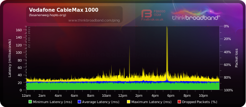

Was soll ich sagen: Ich bekomme immer noch T3 Timeouts und habe zusätzlich deutlich schlechtere Latenzzeiten - sogar in der Off-Hour. Ich habe mal zwei 24h Messungen angehängt. Zusätzlich hängen jetzt Echtzeitanwendungen, z.B. Videokonferenzen fast durchgängig und das Modem läuft nur mit reduzierter Bandbreite (z.B. Speedtest ID: 4m3kfx3s962f bei speedtest.unitymedia.de).

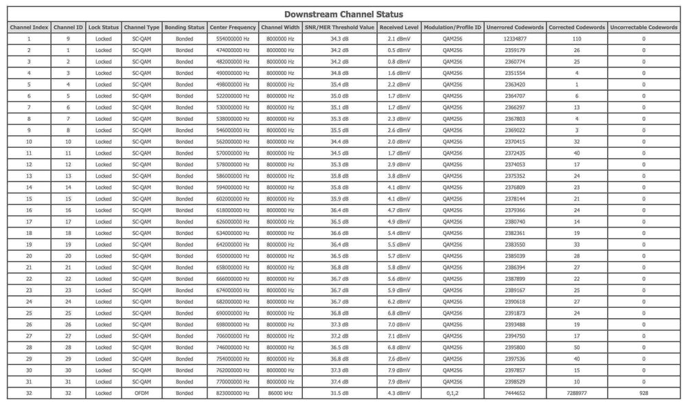

Ah. And by the way... Ich habe immernoch eine Menge uncorrectables Querbeet über alle Kanäle... Fritzbox hin oder her.
