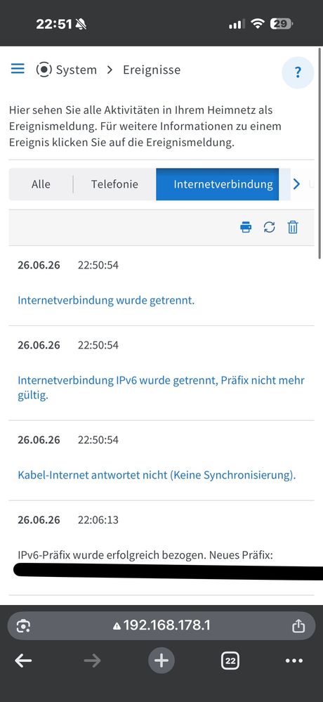

  • Fehlermeldung im Log: „Kabel-Internet antwortet nicht (Keine Synchronisierung)“

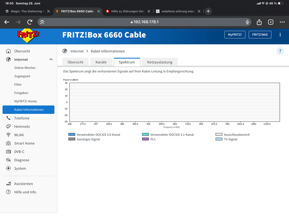

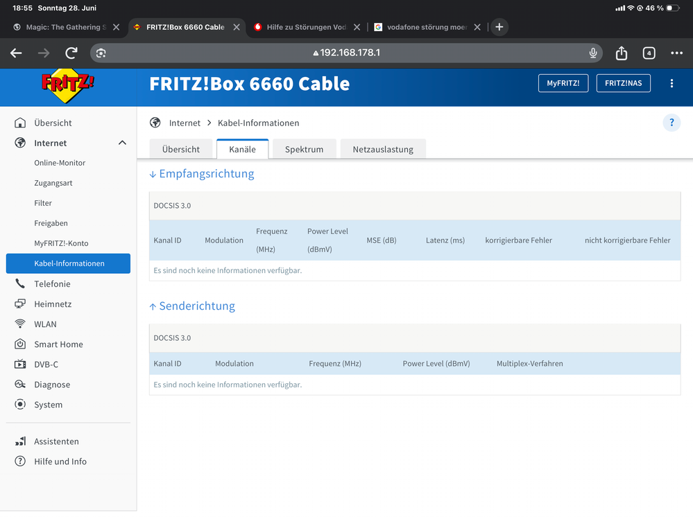

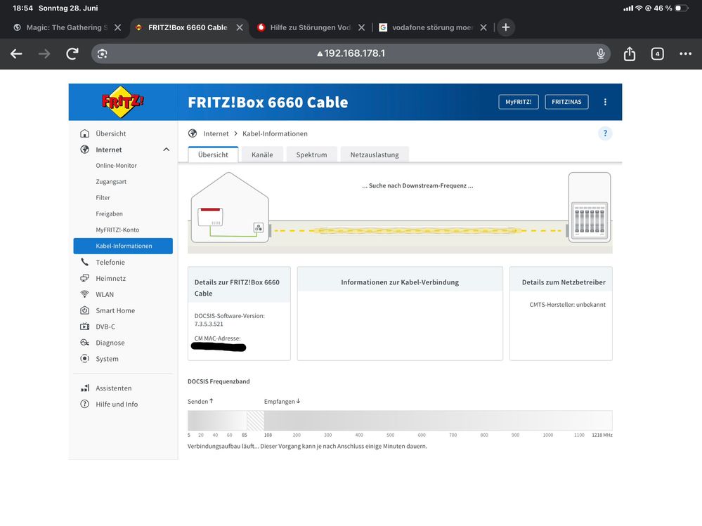

  • Fehlerbild: Sobald die Störung auftritt, verliert die Box die Synchronisation vollständig. Im Menü der FRITZ!Box verschwinden alle Kanäle, das Spektrum ist komplett leer und die Box sucht blind nach einer Downstream-Frequenz.

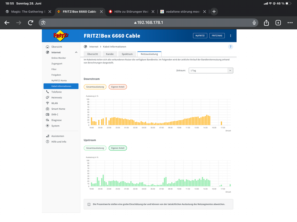

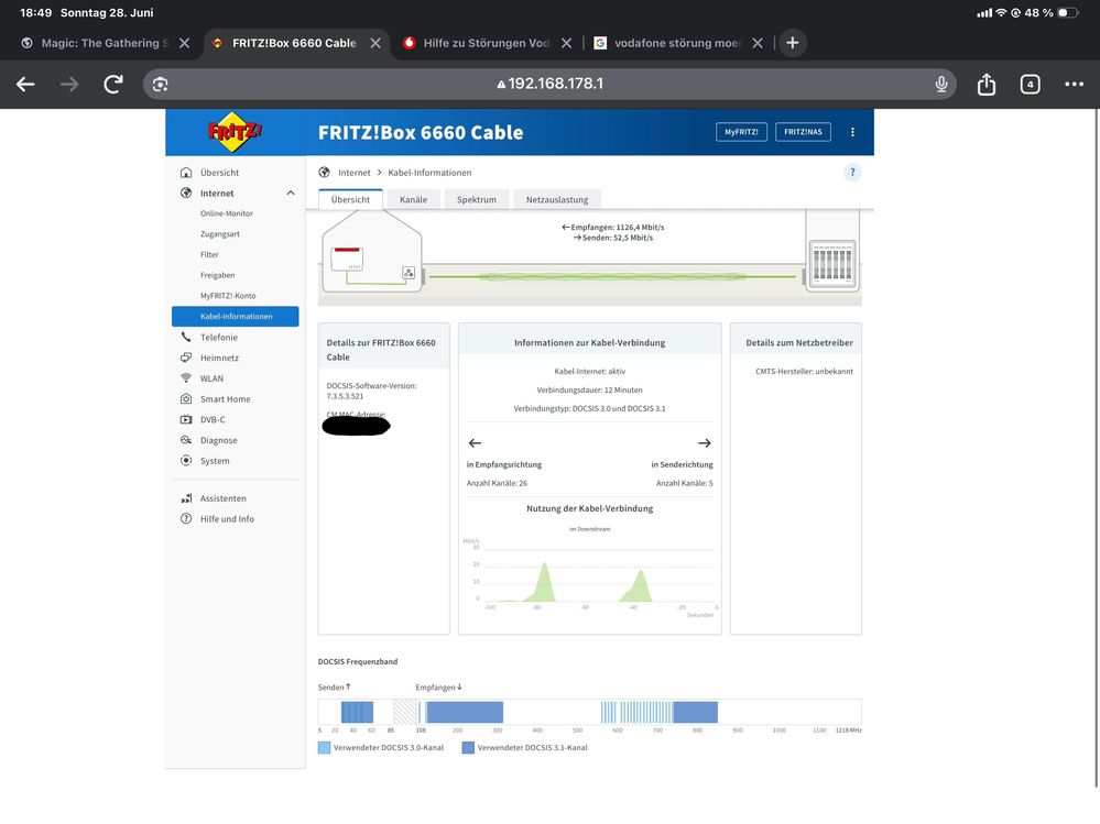

Ich habe die entsprechenden Screenshots (Netzauslastung, leeres Spektrum, leere Kanäle und die Frequenzsuche) während des heutigen Ausfalls direkt angehängt. Die CM-MAC habe ich im Bild unkenntlich gemacht.
Da die Box nachts wieder fehlerfrei synchronisiert, greift hier offenbar die automatische Ticket-Schließung, obwohl der Fehler am nächsten Nachmittag sofort wiederkehrt. Es besteht der dringende Verdacht auf einen Rückwegstörer in der Nachbarschaft oder ein thermisches Problem an einem Verteiler, da der Ausfall exakt mit dem nachmittäglichen Temperaturmaximum bzw. der Feierabendzeit zusammenfällt.
