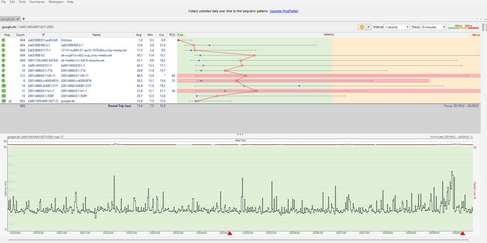

  • Welcher Fehler tritt auf? (Geschwindigkeit zu gering; Packetloss) Schick dazu auch Screenshots von Speedtests (mit Datum und Uhrzeit) und Tracerts/ Pingplotter-Messungen bei Packetloss oder Ping-Problemen
  • Den Fehler habe ich im eingangspost beschrieben.Speedtest bringen mir nix weil entweder Internet geht oder es geht nicht. Wenn es geht dann ist der Speedtest Sehr gut.

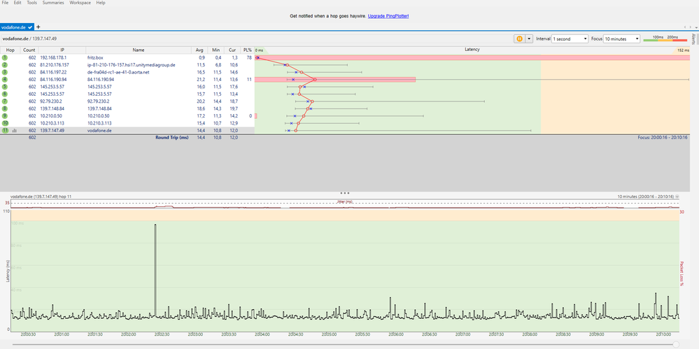

  • bandicam 2021-05-14 12-16-16-025.pngbandicam 2021-05-14 12-16-22-156.pngbandicam 2021-05-14 12-16-27-699.pngbandicam 2021-05-14 12-23-49-639.png
Hier mal 2 screenshots aus Ping Plotter 5.

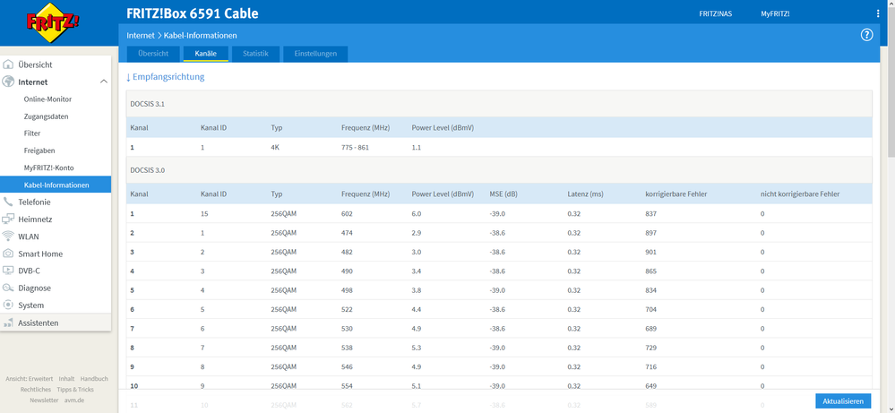

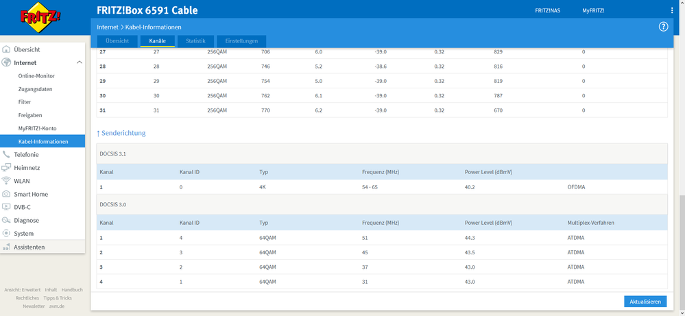

Soeben habe ich in Dein Kundenkonto geschaut. Laut meinem System ist Dein Router seit 8 Tagen ununterbrochen online. Anhand der Werte lassen sich keine Auffälligkeiten erkennen.

das mit dem Techniker hatten wir doch schon. Das bringt nix, denn er misst hier die Leitung durch und da findet er nix.
Die Werte scheinen immer gut zu sein aber das löst nicht mein Problem.
