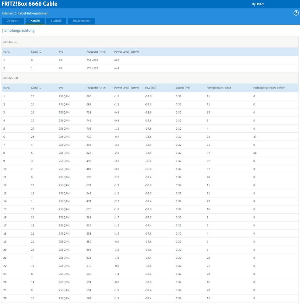

Poste mal ein Screenshot der Signalwerte der Box. Diese findest du unter Internet - Kabel Informationen -Kanäle.
Gruß Kurt

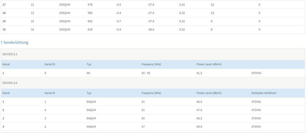

Hey,
anbei die Werte - ich konnte das jetzt nur morgens aufnehmen, wo ich wenig/keine Probleme habe. Witzigerweise ist der Ping sogar manchmal <30. Abends ist er dann konstant >60-70 und schwangt in regelmäßigen Abständen >300.. Man merkt so richtig, dass es ab 20 Uhr losgeht, wo das ganze Haus anfängt zu streamen...Kabel-info-26.jpgKabel-info-ab-26.jpg
Deine Signalwerte sind so weit alle in Ordnung.
Da es hier im Forum keinen direkten Support mehr gibt, kannst du dich da nur an die Störhotline wenden oder es per Facebook oder Twitter versuche, damit sich VF deine Leitung näher anschaut.
Ich vermute aber mal, dass es ich dabei um eine Segmentauslastung handeln dürfte.
Gruß Kurt
