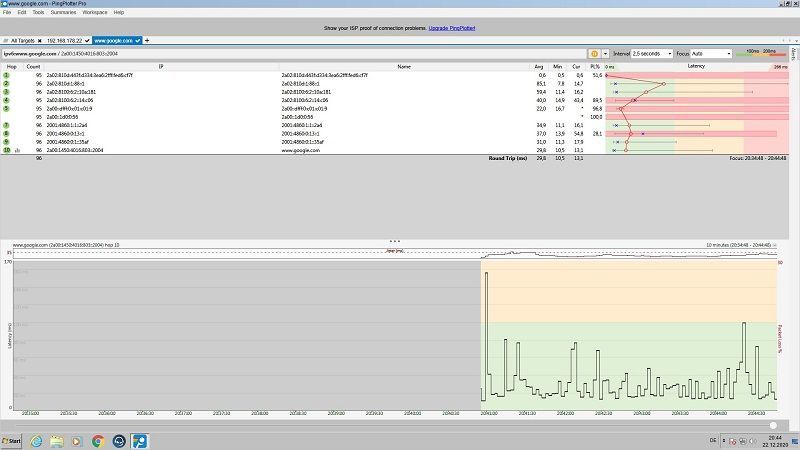

ich habe die 1gbit Leitung über Kabel. Leider habe ich seit Vertragsabschluss nur Probleme mit dem Internet.
Der Download und Upload sind teilweise sehr gut und erreichen Top Werte. Leider ist das nur selten der Fall und in der Regel variiert der Wert so stark, dass ich teilweise 5Mb Download Geschwindigkeit habe.
Das Hauptproblem ist aber der Ping beim Online Spielen. Leider ist es mir so gut wie nicht mehr möglich Spiele online zu spielen ohne Laggs. Der Ping ist katastrophal, was natürlich sehr ärgerlich ist da man eine Menge Geld bezahlt. Und da ich tagsüber arbeite würde ich auch gerne mal abends spielen ohne dauerhaft genervt zu sein.
Vor kurzem war ein Techniker vor Ort hat bei mir in der Wohnung die Kabelbuchse gewechselt und die Werte waren besser. Es war aber halt auch Freitag Nachmittag. Jetzt ist es wieder schlechter denn je.
Ich würde mich sehr freuen wenn man sich diesem Problem annehmen könnte, da ich jetzt schon wirklich Jahre lang Kunde bin.
Ich hänge noch Screenshots vom Pingplotter dran an denen man sehr gut sieht wie mieserabel diese Leitung momentan ist. Vielen Dank schon mal.

Hier noch ein Screenshot

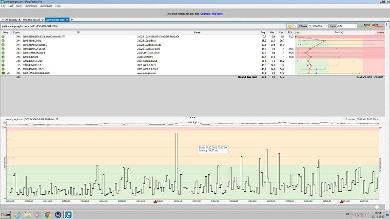

Habe die Messung jetzt über den Lan Port gemacht. Leider kommt es immer wieder vor allem Abends und am Wochenende, an den Zeiten wo man nicht arbeitet zu den Einbrüchen.
Grundsätzlich ist der Speedtest gut aber er schwankt sehr stark.
Beim Online Spielen über die PS5 variiert der Ping dann zwischen 40 und 100ms was beim Spielen bewirkt dass man halt einfach immer kurze Hänger hat, was sehr nervig ist.
Ich hatte schon Kontakt zur Störungshotline und auch ein Techniker kam vorbei und hat in der Wohnung das Kabel weiter abisoliert weil es wohl spröde war.
Es war Freitag Nachmittag und der Ping dann auch stabil. Aber Abends fing es halt wieder an dass der Kund brutal unkonstant wurde und das Spielen so keinen Spaß macht. Ich verstehe einfach nicht warum der Ping nicht konstant ist.
Ich wünsche schon mal frohe Weihnachten 🙂
BG Dennis22_12_2020_1934.jpg22_12_2020_1958.jpg22_12_2020_2045.jpg22_12_2020_2052.jpg
So sieht ein Ping Test dann auch aus... Der Jitter ist echt schlecht.22_12_2020_2145_pingtest.jpg

Hallo mountainman90,
hier bricht immer wieder am Abend die Modulation weg. Die Kollegen sind aber schon dran, den Fehler zu suchen und zu beheben.
Ich habe ein Ticket für Dich aufgenommen, damit Du über den Abschluss der Arbeiten informiert wirst.
Grüße Moni
