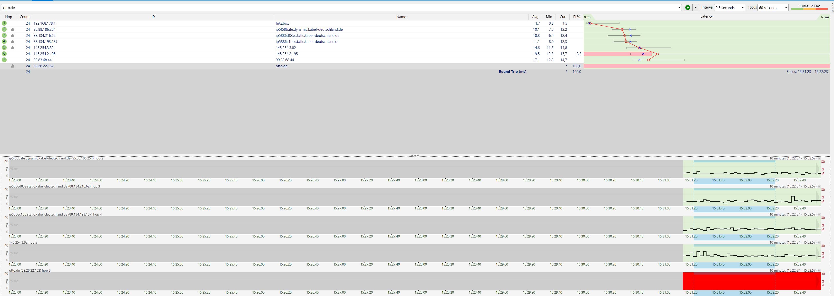

sul_vod
Hab das gemacht Bild im Anhang ist das Gut oder Schlecht" ?
Tobias
Hi @sul_vod,
prinzipiell sieht das in Ordnung aus, vermutlich mag aber otto.de nicht antworten. Kannst Du mal noch andere Adressen als Beispiel machen? 🙂
