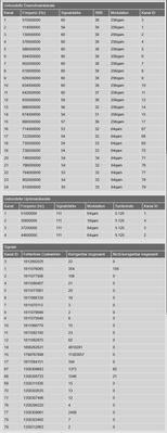

Folgende Konstellation ist bei mir schon seit Jahren unverändert im Einsatz:
1. Vodafone Kabelmodem: cbn CH7466CE
2. nachgeschalteter WLAN-Router: Netgear Nighthawk RAX43 (an dem sind per LAN meine Geräte angeschlossen)
Folgende Signalwerte liegen am Kabelmodem an:
Ist hier an den Signalwerten was zu erkennen, was auf eine Störung hinweist?
Das Kabelmodem ist noch aus einer älteren Generation (siehe DOCSIS 3.0 => sollte da nicht inzwischen DOCSIS 3.1 sein)
