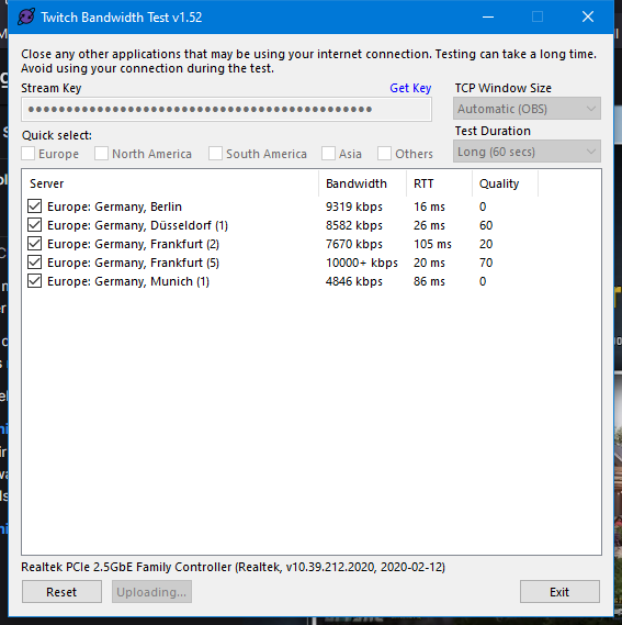

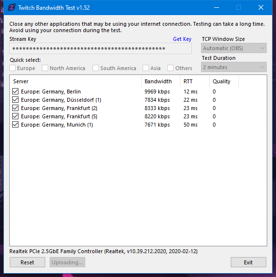

  • Welcher Fehler tritt auf? Teilweise schlechte Upstream Geschwindigkeiten (ca 25-40MBit/s) jedoch hauptsächlich Paketverlust von ca. 1.5-2% (Upstream)

pRo-Marco
Hi NeariX67,
der Bandbreitentest über Twitch sieht aber super aus. Aktuell finde ich am Anschluss keinen Grund zum Ningeln.
