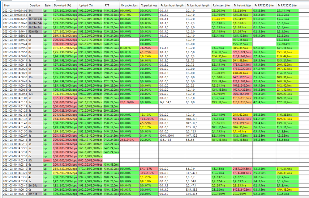

Hallo Zusammen,
die Ausfälle häufen sich nun wieder bzw. waren wohl nie wirklich weg und die Verbindung ist teils relativ schlecht.
Ich mache jetzt wieder Aufzeichnungen über dan ganzen Tag.
Ich möchte hier nochmal erwähnen, dass mein Ticket vom 05.03.2020 immernoch den Status "In Bearbeitung" hat und selbständig hat sich noch Niemand dazu bei mir gemeldet.
Mit freundlichen Grüßen
Sven
