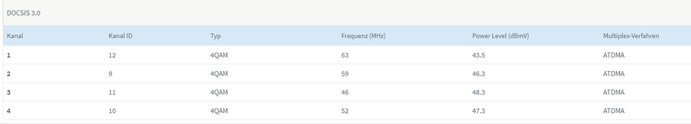

wir haben hier eine 1000 MBit Leitung mit eigentlich 50 MBit Upload.
Leider schaffen wir seit Wochen Maximal die Hälfte.
Wenn ich mir die Uploadkanäle anschaue, dann sieht das auch nicht so gut aus, mit 4QAM wird das wohl nicht mehr.

Jetzt kann ich aber schon wieder nicht mehr Telefonieren und die Leitung ist laut Speedtest im Upload irgendwo bei maximal 6 MBit/s. Ich schaffe aber in Wirklichkeit kaum 2 MBit.
Mit 4 x 4QAM komme ich auch nie auf 50 MBit.

Problem ist wohl der Upload:
Obwohl jetzt 4x4QAM schon sehr angenehm ist.
Gut die 50 MBit erreichen wir damit nicht, aber es läuft zumindest.
Meist sind die Kanäle aber nicht synchron und dann geht eben vieles gar nicht.

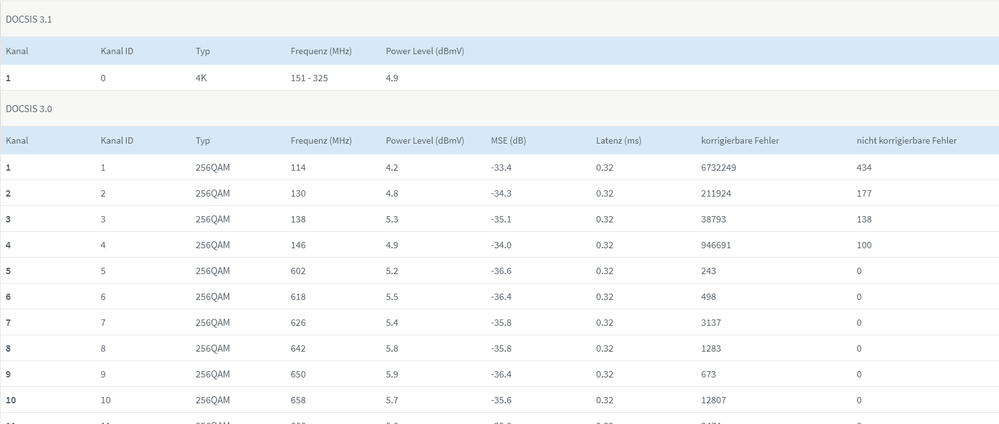

Hier noch der Download:
Die Werte sind ähnlich denen im März.
Zwischenzeitlich war es mal knapp eine Woche etwas besser, aber dann kamen die ersten Fehler wieder und eben der Upload geht ganz massiv in die Knie.

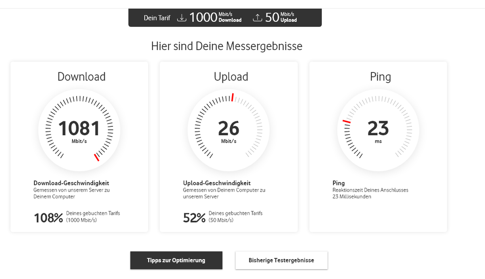

Beim Upload komme ich laut Speedtest auf maximal 25 MBit, aber das eben auch nicht zuverlässig.
Irgend was anderes scheint da noch die Geschwindigkeit oder die Qualität des Anschlusses zu stören.
