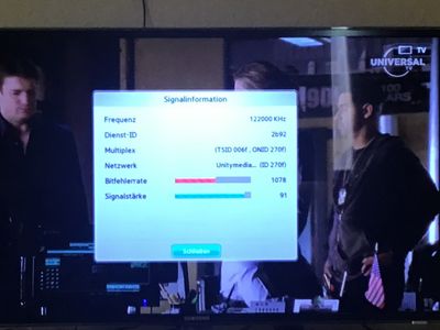

  • Wie sehen die Signalwerte aus? Schick davon bitte ein Bild mit.D1D80E96-0C5F-496E-BF4B-69AD8D68BA6C-min 2.jpeg

Zu dem Screenshot, der ist wohl von einem Samsung TV, Pegel wäre aus meiner Sicht noch in Ordnung, zwar knapp. Aber gut, die Samsung TV müssen da nicht alle gleich sein.
Hast du bei KiKA HD und dem WDR Fernsehen Köln HD genau das gleiche Problem?
Ich denk da sind noch mehr Sender die bisher genannten betroffen?

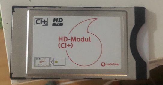

Es ist wirklich ein Modul von Vodafone...
Klick mal…
Dein Klick mal ist 0815.
Das sagt nicht aus welches CI+Modul genutzt werden kann.
Es werden im gesamten VF Bereich 3 CI+Module genutzt, davon kann nur eines im exUM Gebiet genutzt werden, die beiden anderen nur im exKD Bereich.
eigene FritzBox 6591 CableMax 1000 mit FritzOS 8.25
Ja, das ist das UM CI+Modul, das nennt sich seit jeher HD-Modul.
Bei VF exKD nennen die sich das was sie sind, CI+Modul. Und die funktionieren im exUM Bereich nicht.
