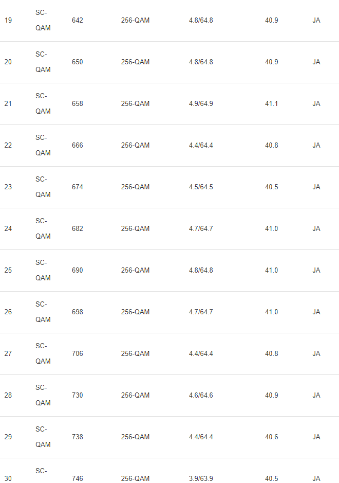

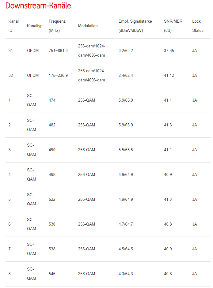

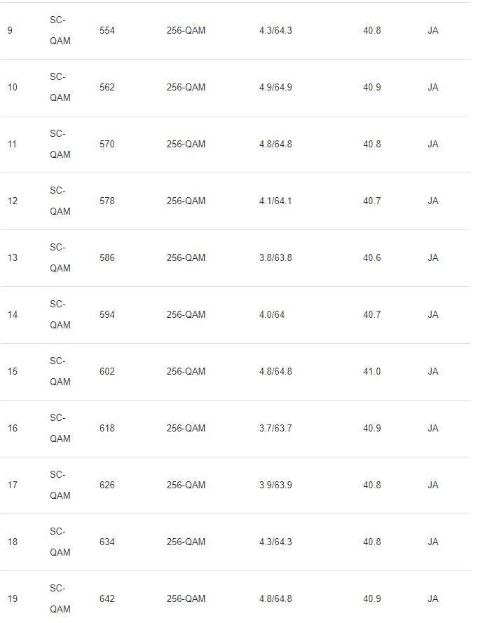

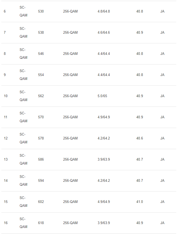

    Abbruch mehrere Anwendungen im HomeOffice z.B. Cisco Webex und Jabber. Meetings nur eingeschränkt möglich; konstante Telefonie über Jabber nicht möglich. Verwendung von Xbox Live nur unter ehrheblichen Paketverlusten. Ping Test 110-120 ms
  • Wie ist Dein Endgerät mit dem Modem verbunden? (LAN; WLAN; zusätzlicher Router; PowerLAN)LAN CAT 8
    Microsoft Edge; Firefox
    Win10
  • Beginn und Zeitraum der Störung (z.B: seit Anfang April; nur am Abend)seit Weihnachten 2021, Probleme werden immer häufiger
  • Welche Maßnahmen wurden durch die Störungshotline (erreichbar unter 0800-5266625 für Vodafone Kabel Deutschland bzSignalstärke.3.PNGSignalstärke-2.PNGSignalstärke-4.PNGSingnalstärke-1.PNGSystem.PNGw. 0221/46619100 für Vodafone West) durchgeführt?

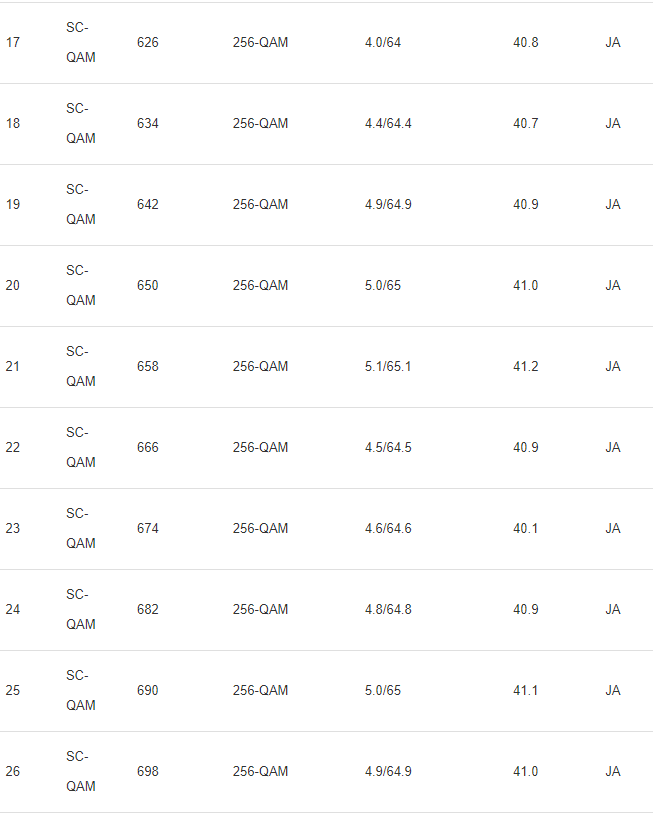

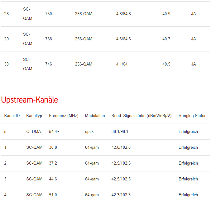

pn ist raus.

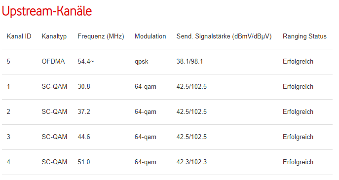

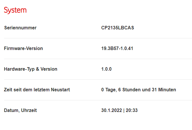

anbei ein kurzes Update:
-es wurde der Upload verdoppelt, sowie auf IPv4 umgestellt für Zusatzkosten zu meinen Lasten.
-haben den Router für 4 Tage im Bridge Mode laufen lassen mit meiner Fritzbox 4440.

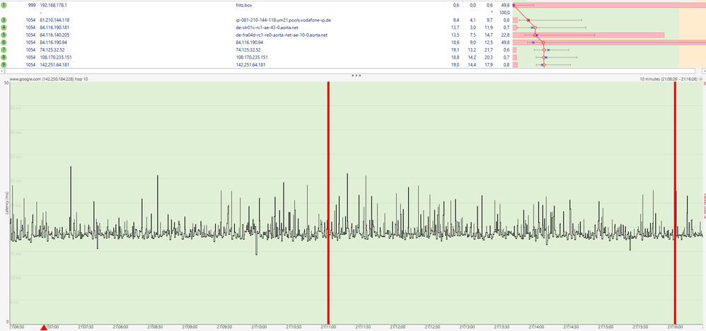

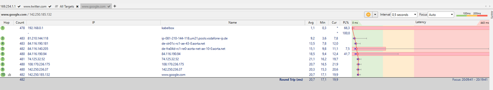

Leider weiterhin massive Einschränkungen. Hatte gestern Abend ein Meeting über "Big Blue Button" ohne VPN-Tunel.  Meeting hat sich alle 5 Minuten abbebrochen und musste mich neu einwählen.
Ich habe anschließend den Pingplotter laufen lassen (siehe Screenshot)
Anbei nochmals die neuen Signalstärken
Zudem wurde der Bridge Mode wieder deaktiviert.
Screenshot 2022-02-23-1.pngScreenshot 2022-02-23-2.pngScreenshot 2022-02-23-3.pngScreenshot 2022-02-23-4.pngPingplotter-22-02-2022.PNG
