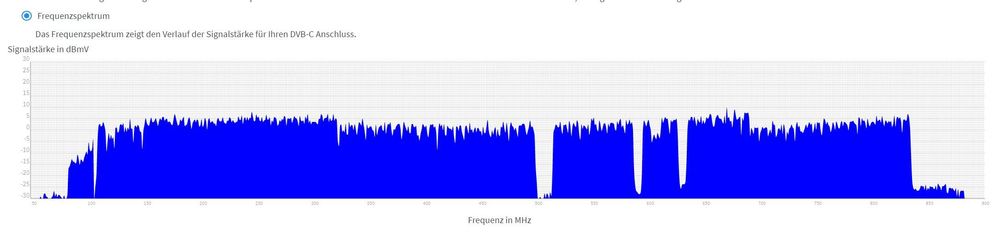

ich habe das Problem das unser Kabel Internet Telefon immer wieder keinen Durchsatz hat im Upstream.
Bei uns wird aktuell die Straße erneuert, in diesem zuge hat Vadofon (oder wer auch immer) die Verteiler in der Straße erneuert.
Seit dem treten diese Probleme auf.
Am Anschluss hängt eine FritzBox 6490 direkt am HÜP keine weiteren Kabelstrecken im Haus, das Kabel zwischen HÜP und Box ist ca. 1 meter lang.

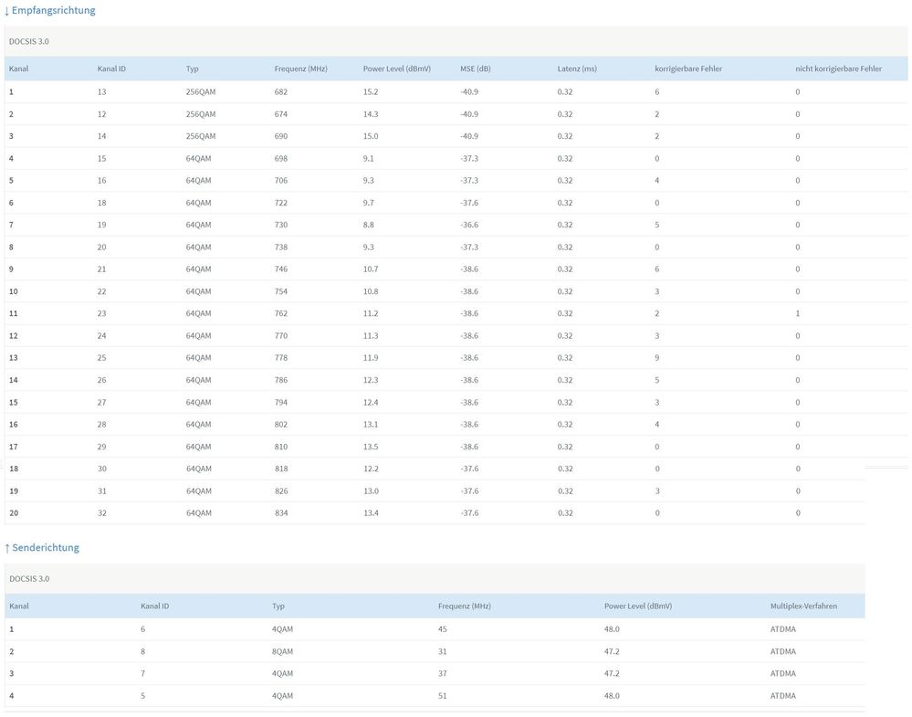

In Senderichtung komme ich aktuell max. auf 4QAM bei einem Pegel von 48,3, zeitweise nur auf einem Kanal ab und an wieder 4 Kanäle, über 4QAM kommt er aber nicht.
Die Störungshotline sagt ohne Vodafon Modem an dem Anschluss kann leider nicht geholfen werden, da habe ich aber keines da.
Der Techniker der das ganze Angeschlossen hat, hat direkt die FritzBox in Betrieb genommen.
Nett finde ich dann die Aussage der Hotline das das dann halt mein Problem ist. 😞

Kein Rückkanalerstärker?
Eigene Schwitzbox?
Führe bitte einen Speedtest durch und poste diesen als Foto
Verbindungsabrüche/Pingspikes haben meist als Ursache einen gestörten Upload.

Poste den kompletten Docsispegel als Foto 4tes Icon von rechts.

Ich vermisse - bin mir aber nicht sicher - einige Kanäle im Download. Es sollten 24 Kanäle sein mit dem OFDM, der fehlt auch. Die Pegel sind im Downstream sind OK, der Powerlevel allerdings grenzwärtig zu hoch.
Siehe Pegel Vorgaben:
Ich gehe von aus das der Austausch der Abzweiger eine verbesserung der Pegel gebracht hat und die daher höher sind als vor dem Umbau.
Zusätzlich wird wohl noch ein Rückstörer irgendwo sein, oder ein Abzweig der nicht korrekt ist.
Die Straße wäre jetzt noch offen, weil ich aber kein Vodafon Modem habe sondern nur eine FritzBox kann mir die Hotline leider nicht weiterhelfen.
