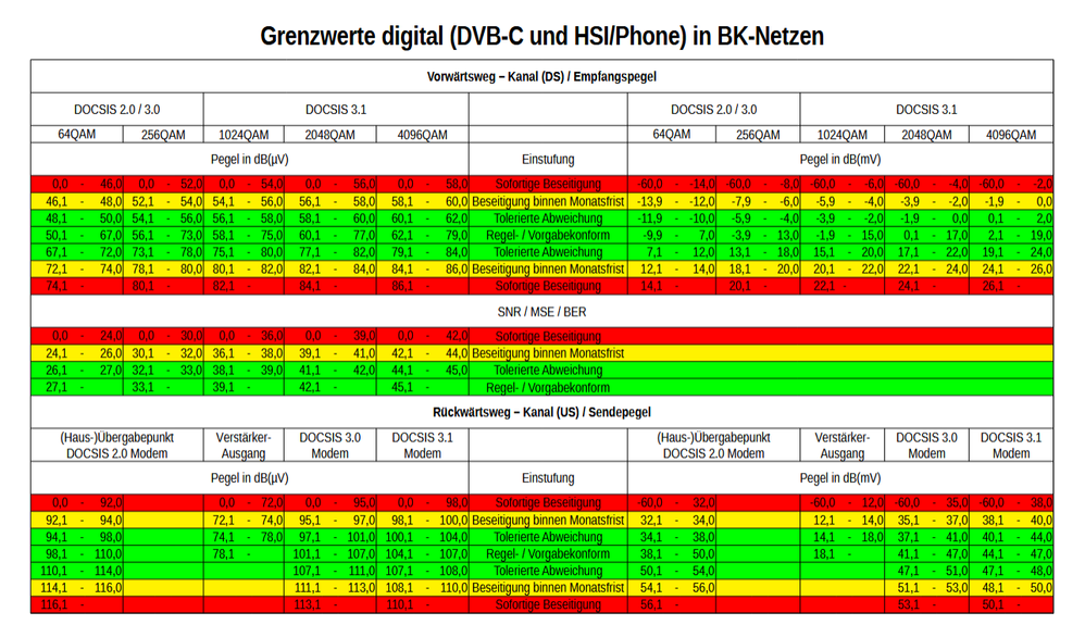

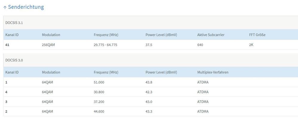

Hallo @Joedy ,
hier kannst du deine Signalpegel selbst überprüfen.

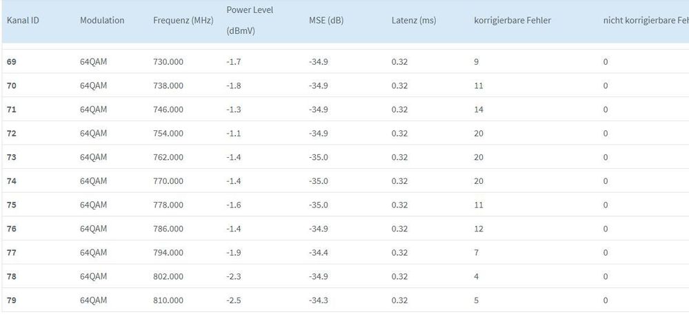

Joedy
Joedy
Das sind die Screenshots aller Kanäle wie sie in der Fritz Box über den Browser angezeigt werden. Mehr kann ich nicht sehen.
die geposteten Signalpegel sind in Ordnung
mach nochmal Screenshots in dem Moment wo das Problem gerade auftritt

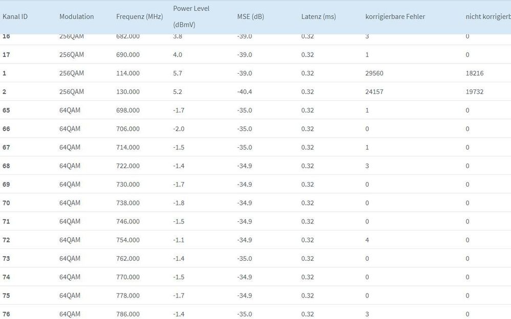

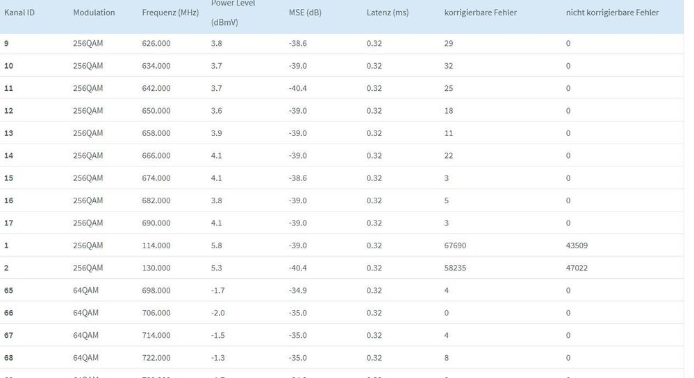

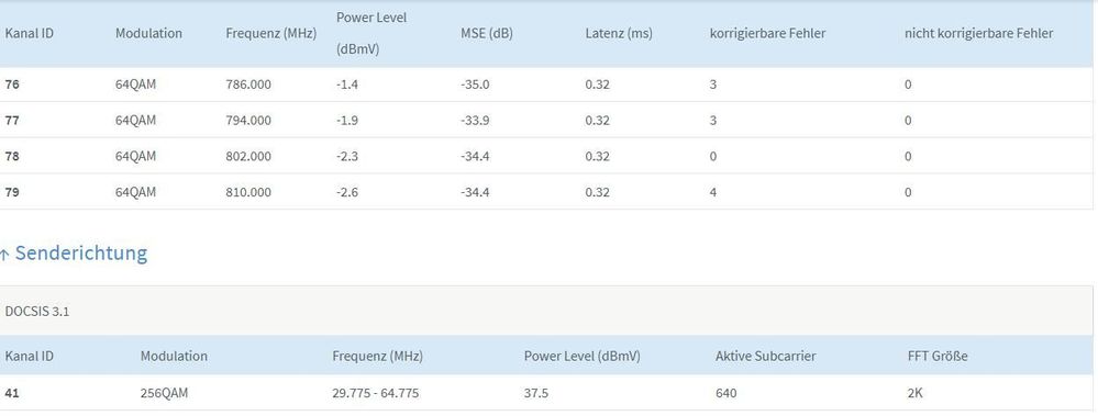

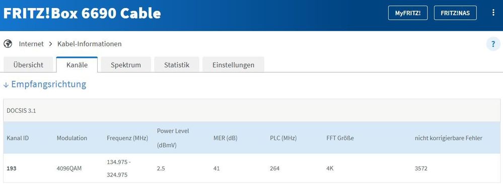

Joedy
Joedy
Das war vor 10 Minuten ......nur noch 0,02 Mbit > kurz davor noch 620 Mbit
kein Problem zu erkennen
