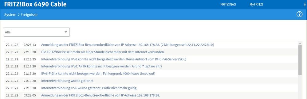

Hier noch das Ereignisprotokoll zum Zeitpunkt der Internetunterbrechung. Was sagen die einzelnen Fehlermeldungen aus?

Das betrifft nur deine Internetverbindung, da konnte keine Verbindung zur Gegenstelle aufgebaut werden.
Kannst ja mal wieder eine Störung melden.
