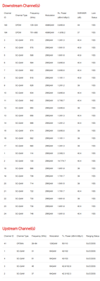

Ich nutze keine Fritzbox, sondern eine Vodafone Station 6
Ich habe die Werte im Router überprüft:
Beim Downstream steht überall „Lock Status: YES“ und beim Upstream „Ranging Status: Success“.
DOCSIS ist aber Offline
Ja, wie gesagt, poste doch mal deine Signalpegel...
