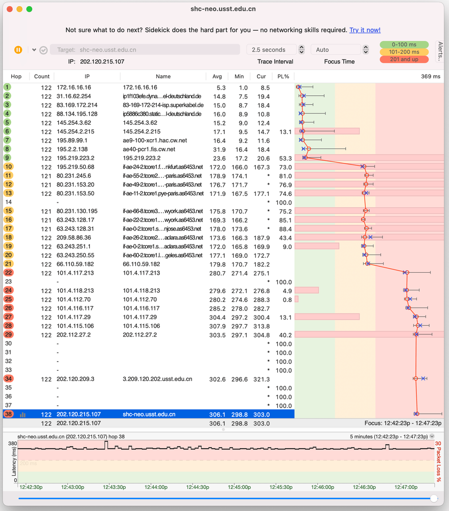

Einmal der pingplot mit und einmal ohne ein VPN (mit diversen VPN klappt es immer, die Seite aufzurufen).
mit VPNmit VPNohne VPNohne VPN

bei beiden läuft die Anfrage ohne Verluste durch. Lediglich die Zeit ist bei beiden hoch aber steigt erst außerhalb unseres Netzes an.

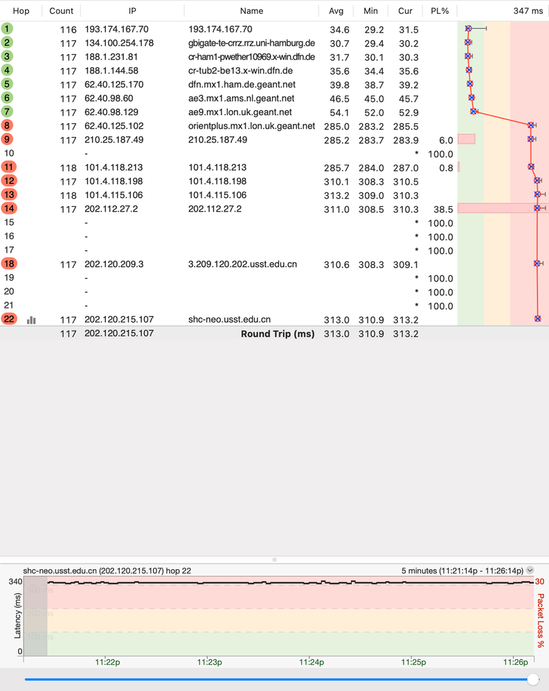

Nein, die Verbindung ohne VPN lief nicht durch! Die Webseite war nicht erreichbar. Ich habe eben nochmal einen Durchlauf ohne und mit VPN von einem Vodafone-DSL Anschluss gemacht und poste die Ausgaben von pingplotter. Auch dieses Mal läuft nur die Anfrage über ein VPN durch, über die "direkte" Vodafone-Verbindung ist die Webseite wieder nicht erreichbar. Wie kann das sein? Ich habe verschiedenste VPNs getestet, mit allen laufen die Anfragen ohne Probleme durch, immer.
OHNE VPN:
MIT VPN:
