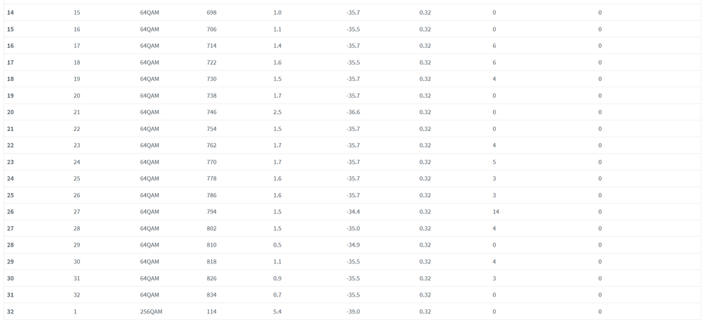

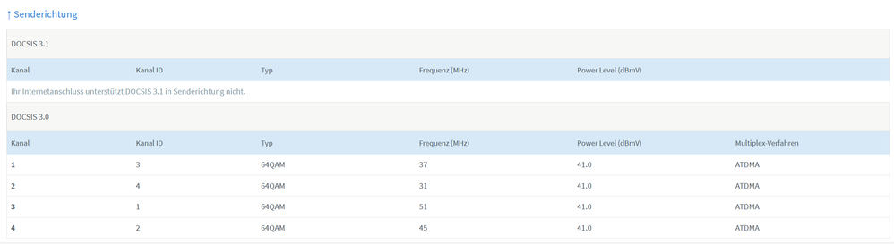

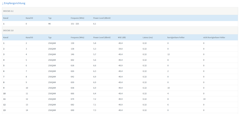

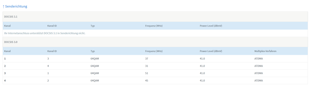

  • Lade dazu noch einen Screenshot von den Signalwerten hoch. Diese findest Du in der Benutzeroberfläche Deines Kabelrouters über 192.168.0.1 bzw. über 192.168.178.1 bei der Fritzbox. - s.o.

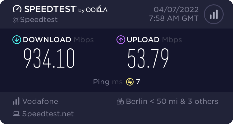

Ich lade schonmal die Tests für heute Morgen hoch (9:50 Uhr), die Tests für Nachmittag werde ich im Anschluss nachtragen und diesen Post bearbeiten.
Speedtest
13000881850
13000904955
Uploadkanäle
Ping ist in Anwendungen gut (< 30ms).

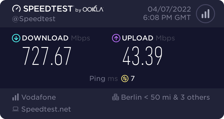

Kann anscheind keine Beiträge nachträglich bearbeiten, deswegen hier meine Speedtests vom Nachmittag (16:30).
13002399612
13002407086
Dort war der Ping auch in Ordnung.
Jetzt am Abend, gegen 19:20 gehen die ersten Pingspikes los, halten sich aber noch niedrig. Gegen 20 Uhr fängt es langsam richtig an.
