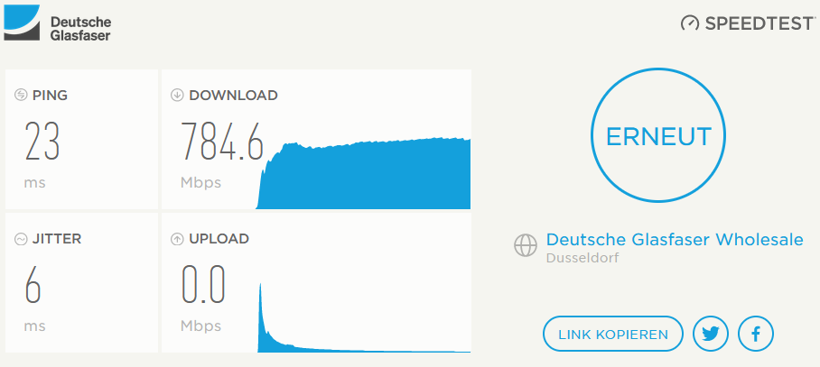

leider ist schon seit Wochen der Upload gestört. RDP über VPN schmiert regelmäßig ab, an Teamskonferenzen kann ich nicht teilnehmen, ohne dass ständig die Verbindung komplett abbricht.
Der Upload fällt dann schön regelmäßig auf unter 1mbit.

FabianC
Hallo @Vodafone,
wie gehts denn jetzt weiter?
https://deutsche-glasfaser.speedtestcustom.com/result/55985360-46d4-11ec-a71d-c183770c7d12
Gruß
Fabian

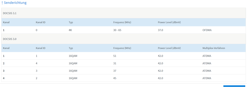

Ein Indiz das an deinem OFDMA was nicht stimmt ist die Anhebung um +3dBm zu den QAM Kanälen. Normal sind -6dBm zu den QAM Kanälen. Das bedeutet eine Verdoppelung der Leistung. Man verstärkt Rauschen und Nutzsignal und kann wahrscheinlich das Nutzsignal richtig interpretieren.
Die einzige Lösung ist die Loslösung vom OFDMA Kanals. Das kann nur VF.
Seit mein OFDMA terminiert worden ist, geht es wie gewünscht.
Nachzulesen hier.
