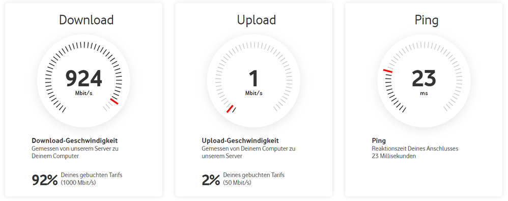

ich habe seit einigen Tagen bzw. womöglich auch Wochen (habe in letzter Zeit wenig hochgeladen) einen Upload von unter 10 Mbits (Tarif 1000/50). Download und Ping sind ok.
Das Problem besteht sowohl über LAN, als auch WLAN.
Auf der Seite für die Störungshilfe steht seit Tagen "In Deinem Gebiet ist uns keine Störung bekannt."
Im Anhang befindet sich ein Screenshot .
Ich verwende eine eigene Fritzbox 7490, in den letzten Monaten hatte ich allerdings keine Performanceprobleme.
Falls weitere Informationen benötigt werden einfach fragen.
