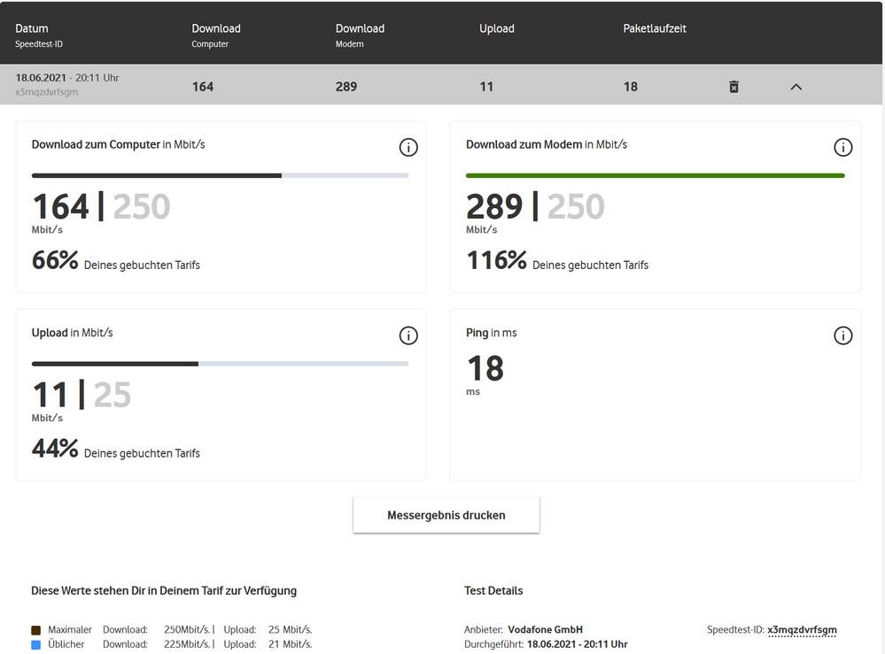

choc1
Danke für die Antwort, hier der erste Speedtest.
Wie gesagt, nach Router-Neustart habe ich für ein paar Minuten die volle Downloadrate. Dann wird gedrosselt. Es ist nur ein Gerät verbunden, der Router steht frei und erhöht - es lief immer alles gut, aber auf einmal, ohne Zwischenereigniss, sind diese Probleme aufgetaucht (auch getestet auf Smartphones & Fernseher - überall gleich langsam).

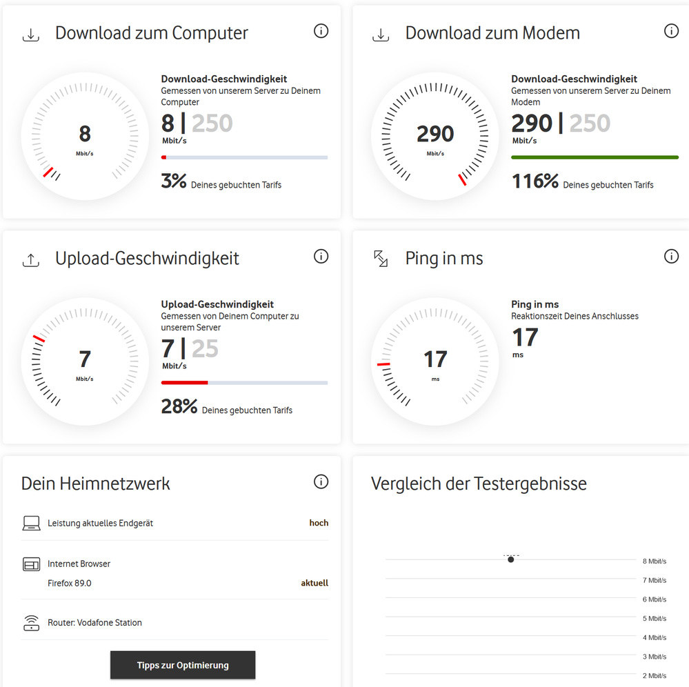

choc1
Hier ein Test direkt nach manuellem Router-Neustart.
Mittlerweile schon wieder runter auf 5Mbps
Claudia
Hallo choc1,
Danke für die Messungen. In Deinem Gebiet gibt es zwar eine Netzauslastung, aber die tritt nur am Abend auf. Du schreibst ja, die Bandbreite ist am Morgen auch nicht besser. Ist das Verhalten da das gleiche, dass es nach einem Routerneustart kurzfristig besser läuft? Falls ja, habe ich eher das Modem im Verdacht und schlage einen Tausch vor.
