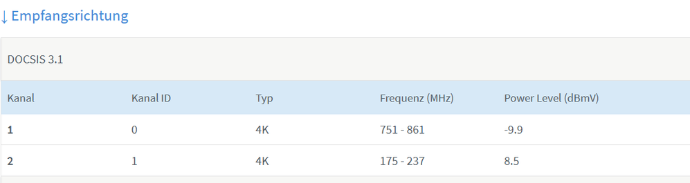

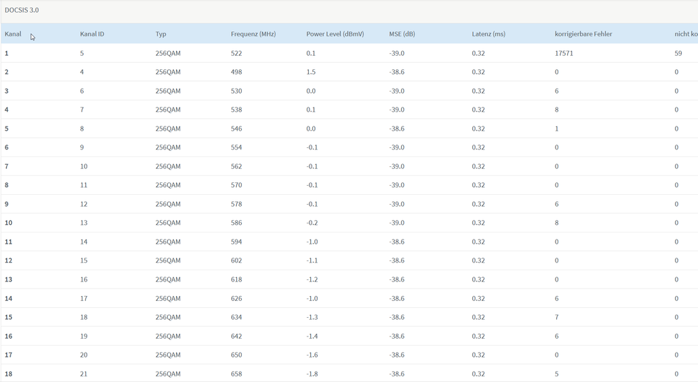

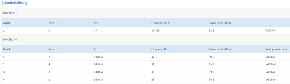

Inzwischen war ein Techniker vor Ort, ja die Anschlussdose selbst war wohl nicht für die Geschwindigkeiten geeignet, wurde getausch. Dann war es für ein paar Tage ok(nicht perfekt, aber nutzbar), seit der Netzstörung Ende Januar jedoch ist es untragbar. Dauerhafter Paketverlust, Meetings(ich arbeite im Home-Office) sind kaum machbar. Ich höre zwar alles, aber ich werde nicht gehört.
Ich vermute der Upstream ist gestört, es kommt auch öfter vor, dass die Verbindung ganz abbricht und keine Kopfstelle(CMTS ist eh unbekann) gefunden wird, oder es heißt, der Docsis 3.1 Sendekanal ist nicht unterstüzt.
Zumal es auch im Downstream pro Tag auf jedem Kanal 2-3 Stellige (korrigierbare) Fehler gibt.
