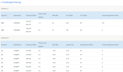

Gleichzeitig scheint einer der beiden ankommenden DOCSIS3.1 Kanäle gestört zu sein. Es häufen sich nicht korrigierbare Fehler und die Signalstärke ist offensichtlich schwach. Nach allen Werten, die ich online (in diesem Forum) finden konnte, deutlich zu schwach.

Schon längst getan. Der Pegel steht ab -2dbmV auf "Sofort beheben" nach Werten, die man in diesem Forum findet.

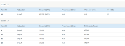

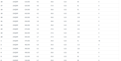

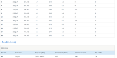

Das sind alle Kanäle. Bis auf im Eingangspost genannte KanalId 192 sehenalle anderen deutlich besser aus (soweit ich das beurteilen kann)

@lobbi123
Beobachte einmal ob sich die Modulation der Upstreamkanäle ändert wen die Störung auftritt QAM 16 oder niedriger.
Der Signalpegel des Docsis 3.1 Kanals ist grenzwertig, sollte aber nichts für deine Probleme mit dem Ping zu tun haben.

Pegel sind völlig ok,

Danke für die Antworten!
Das kann gut sein, gerade ist es ein wenig besser (180ms Max) und die Modulation ist bei 64Qam anstatt 32Qam als ich die Kanäle eben aufgenommen hab. Vllt ist das Problem Urzeit und Verbraucherabhängig?
