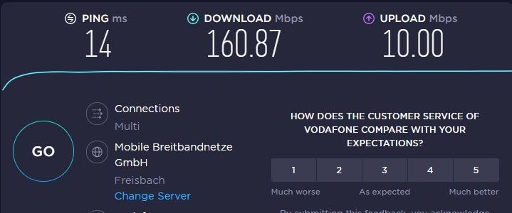

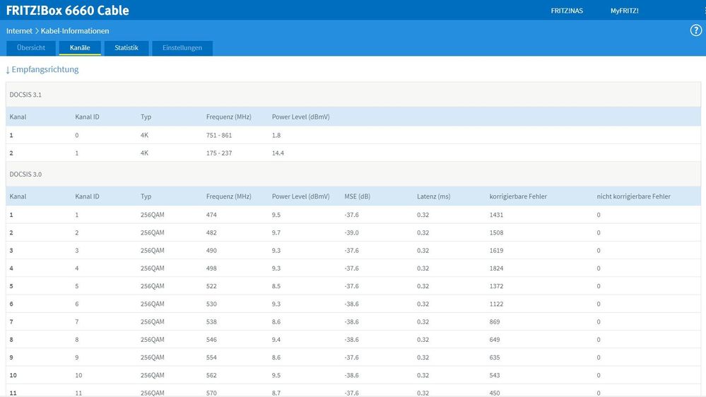

seit letzter Woche war bei mir das Internet (2Play Jump 150) extrem langsam und instabil. Speedtest-Werte schwankten innerhalb einer Messung von 0 auf 40 auf 10 auf 80 auf 120 MBit usw im Download und 0-1 Mbit im Upload (oder bracht ganz ab). Horizon Box meldete immer Fehler 6010 und 7010 (keine Verbindung zum Netzwerk)
Heute war der Techniker von Solutions 30 (BaWü) da, Dose wurde getauscht, 8fach Verteiler (Mehrfamilienhaus) geprüft. Ergebnis: Signal des Rückkanals war zu stark (>51 dBmV) und er hat an meinem Abgang des Verteilers eine Dämpfung eingebaut. Nun liegt das Signal bei 40-42 dBmV.
Das könnte laut seiner Aussage wohl vorkommen, wenn an einem Verteiler ein Verstärker etc. getauscht wurde und der nun stärker wäre!? (aber dann müsste ja das ganze Netz dynamisch ständig an die Pegel angepasst werden und in jedem Hausanschluss müssten die Dämpfungswerte korrigiert werden). ![]()
Download ist nun wieder stabil bei ca.160 MBit, aber der Upload ist max 1 MBit (von 10 MBit laut Vertrag). Dadurch dauern z.B. Sicherung vom Handy (Whatsapp / Fotos etc.) oder Erstellen von Fotobüchern etc. sehr lange.
Er meinte, das wäre halt draußen auf der Straße, oder im Knoten wäre viel los. Es ist aber unabhängig von der Uhrzeit o.ä. !?
Dann meinte er noch, eine neue Fritzbox könnte helfen (obwohl er gleichzeitig sagte, dass die 6490 besser als die 7590 sei) und orderte beim Kundendienst eine neue Fritzbox, die mir in 4 Tagen zugehen soll.
Meine Frage: sollte es mit einer neuen FB wirklich besser werden? Laut einem älteren Screenshot von vor dem Problem waren sonst alle 4 Kanäle mit 64QAM verbunden, welche Ursachen könnte es noch haben, dass der Upload nur noch 10% beträgt?
Ach ja, das Problem besteht an allen Endgeräten (LAN, WLAN), zwei davon mit RJ45 angebunden.

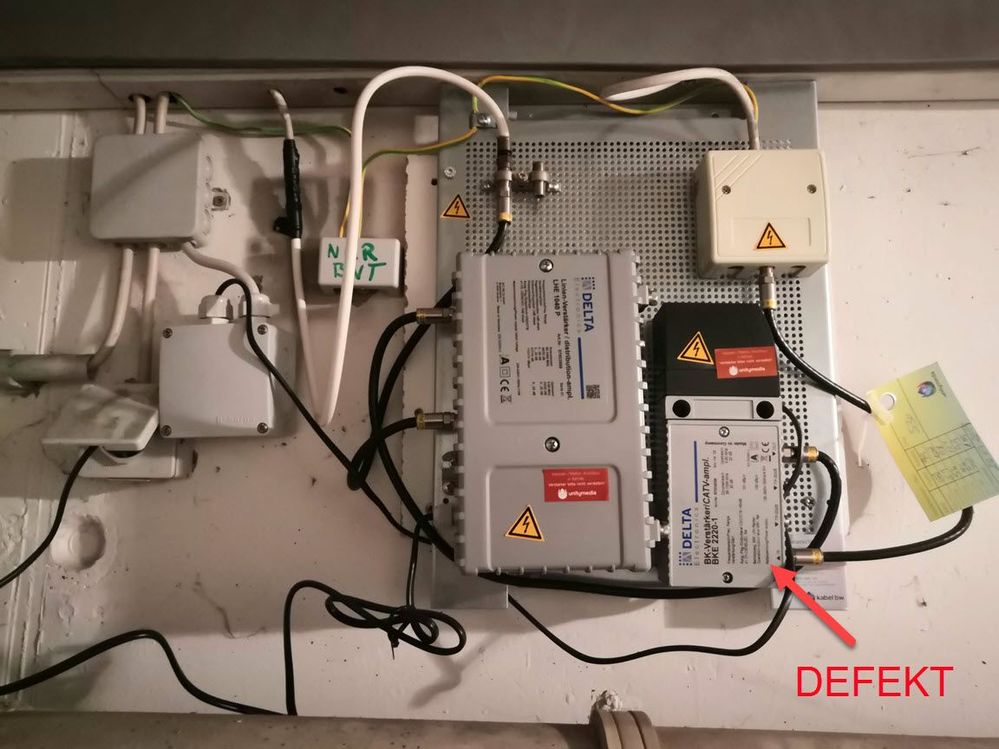

am 07.09.2021 09:26
Thema kann geschlossen werden!
Es lag letztendlich an einem defekten Verstärker (Delta BKE 2220-1).
Dieser war an Weihnachten 2019 defekt und der damalige Techiker hat diesen Verstärker ausgeschleift und den LHE 1040P als alleinigen Verstärker angeschlossen, den Verstärker aber nicht als defekt markiert oder entfernt.
Das ging nun 1 1/2 Jahre gut und dann war vermutlich bei einem Nachbarn (2 Häuser mit je 8 Wohnungen über einen ÜP) ein Signal zu schlecht, daher kam am 19.8. ein Techniker, der eben diesen defekten aber nie abmontierten Verstärker wieder in Betrieb nahm.
Genau da haben meine Probleme angefangen. Was ich nicht verstehe: warum haben die beiden anderen Techniker am 23.8. und 30.8. dann Dosen getauscht, Dämpfung erhöht (klar, weil nun durch den zweiten Verstärker das Signal zu stark war), Stecker und Fritzboxen erneuert?
Der dritte Techniker, der nun gestern am 6.9. da war, hat am Verstärker die Signale gemessen und festgestellt, dass der BKE 2220-1 defekt ist (oder besser immer noch defekt war aber wieder angeschlossen wurde).
Er hat diesen nun entfernt und wollte auch erst nur den LHE 1040 nutzen, der brachte aber in bestimmten Frequenzen nicht genügend Qualität, daher wurde nun ein neuer Vorverstärker eingebaut und der Techniker hat sich wirklich Mühe gegeben, die Signale zu 100% perfekt einzustellen!
Mein Lob geht daher an diesen dritten Techniker - und mein Kopfschütteln geht an alle vorigen Techniker, die defekte Verstärker nicht markieren, wieder in Betrieb nehmen, Dosen und Boxen tauschen sowie die Behauptung aufstellen, dass es am Knoten liegen würde der überlastet sei...

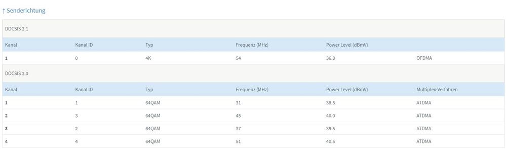

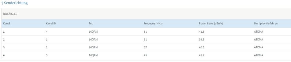

Ich hab eben nochmal nen Speedtest gemacht, nachdem es 2 Tage weiterhin schlecht war, ist es heute plötzlich besser (160 Mbit Down, 10 Mbit Up).
Die Auswertung der Fritzbox sagt nun, dass alle 4 Upload-Kanäle mit QAM16 sind!?
Dann wären ja alle Knoten ausgelastet aber dennoch schneller? 😉
Naja, ich warte einfach mal auf eine Info.

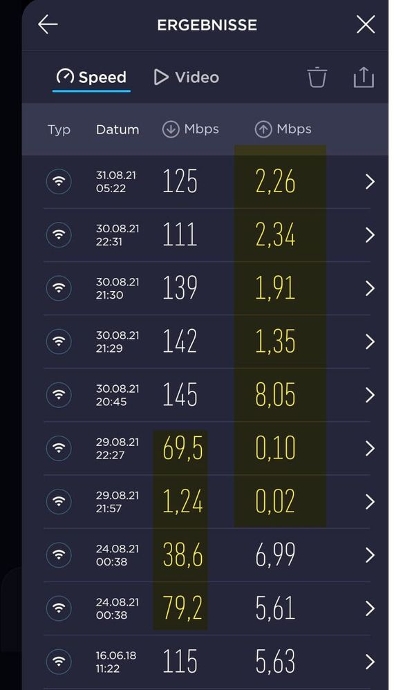

So, nachdem letzte Woche der Techniker da war, war es ein paar Tage gut.
Er hatte auch ne neue Fritzbox (6660) bestellt, die hab ich gestern angeschlossen.

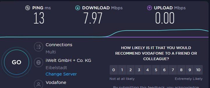

Upload war prima (160 Mbit), Download so lala...bei 5-7 Mbit, manchmal 9 Mbit...
Heute geht wieder mal gar nix mehr....Internet nicht nutzbar! Webseiten dauern 2 Minuten zum öffnen an Streaming ist gar nicht zu denken...eMail Abruf dauert ja schon 10 Min,
Woran kann das denn liegen, wenn es immer wieder mal so total zusammen bricht und so extrem schwankt!?

So, mein Problem ist bisher immer reproduzierbar.
Sobald ich beim Upload mit 4 mal 16QAM verbunden bin funktioniert alles.
Bin ich mit 2 Kanälen im Upload mit 64QAM verbunden, hab ich noch ein bisschen speed (ca. 3 Mbit).
Bin ich mit allen 4 Upload Kanälen mit 64QAM verbunden, geht gar nix mehr (0,8 Mbit).
Die Aussage war aber doch, dass die 16QAM auf die volle Auslastung hindeuten würde..aber wieso ist das bei mir dann am schnellsten, wenn ich damit verbunden bin?

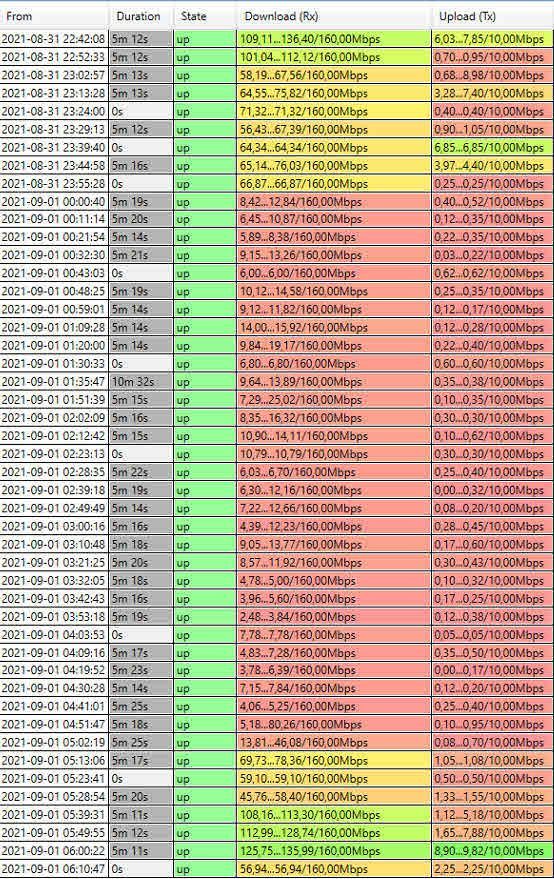

Kurzversion: Upload meist nur 0,8 -2 Mbit. Download schwankt extrem, viele Paketverluste. Teilweise ist das Internet stundenlang überhaupt nicht nutzbar (Aufbau einer Website dauert 2 Minuten!).
Zwei Techniker waren da (erster hat die Dämpfung erhöht, zweiter hat mir erklärt, dass der Node überlastet sei).
